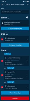

Sebbi
@Geomo Danke für den Tipp. Ist das so korrekt?
SuKu
Head of the Homies
Dieser Automation musst du dann manuell auslösen. Das musst du dann jedesmal machen wenn der Alarmanlage deaktiviert ist.

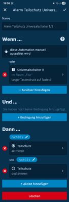

"Alarmsystem wird (de)aktiviert" gibt es nicht als Auslöser. Ein lange bekanntes Manko und häufig geäußerter Wunsch.
Was man machen könnte:
  • Den Taster direkt mit der Funktion "Alarmsystem deaktivieren" belegen, was dann die Code-Abfrage auslösen sollte.
  • Mit dem selben Tastendruck zusätzlich eine Automation auslösen, die nach z. B. 10 Sekunden einen Zustand aktiviert und diesen nach 11 Sekunden wieder deaktiviert.
  • Die Aktivierung dieses Zustands als Auslöser für eine weitere Automation verwenden, die die Bedingung "Alarmsystem ist nicht aktiv" prüft und dann die weiteren Aktionen ausführt.
Das die spontane Idee als Ansatz. Vielleicht gibt es noch Fallstricke, die ich nicht bedacht habe, aber das wirst Du dann schon merken. 😁

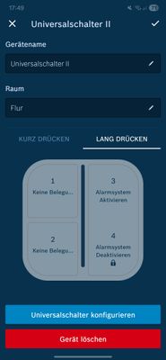

Man drückt den Taster "Alarmsystem Deaktivieren" (hier im Screenshot Taster 4 lang). Dadurch startet die Codeabfrage. Man gibt den Code ein. Ist dieser korrekt, dann wird das Alarmsystem deaktiviert. Ganz ohne Automation.
Zusätzlich legt man eine Automation an, die ebenfalls durch "Taster 4 lang" ausgelöst wird, also gleichzeitig mit dem Start der Codeabfrage. Nach einer Verzögerung (damit man Zeit hat, den Code einzugeben) aktiviert diese einen Zustand.
Das Aktivieren des Zustands löst eine zweite Automation aus, die prüft, ob das Alarmsystem erfolgreich deaktiviert wurde (der Code also korrekt eingegeben wurde). Falls ja, dann werden die weiteren Aktionen ausgeführt (Kameras ausschalten, Teilschutz aktivieren).

Der Zustand wird dennoch aktiviert und dadurch die zweite Automation ausgelöst. Da diese aber die Bedingung "Alarmsystem ist nicht aktiv" hat, führt sie dann keine Aktionen aus (da das Alarmsystem bei falscher Code-Eingabe ja aktiv bleibt).
Daher die Lösung mit zwei Automationen, denn Bedingungen werden immer sofort bei der Auslösung geprüft. Die erste Automation und der Zustand dienen hier nur dazu, die zweite Automation verzögert auszulösen, damit auch die Bedingung verzögert geprüft wird.

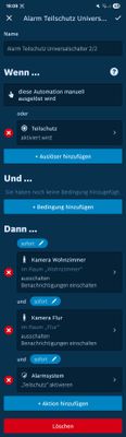

Sebbi
@Maurice Danke, meinst Du so?
SuKu
Head of the Homies
Nein. Bei der 2/2 - unter UND musst du noch abfragen ob Alarm wirklich deaktiviert ist, nur dann muss unter "DANN" ausgeführt werden.
Musst du auch zusätzlich den Code für Alarm Deaktivierung Programmieren. Das kannst du direkt an Universalschalter II machen.
