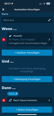

@Gliedde123 Nein, das funktioniert nicht. Die Yale Geräte sind nicht direkt in das BSH System integriert, sondern als Partner über die Cloud.
Du kannst aber eine Automation erstellen, mit der das Alarmsystem deaktiviert wird, wenn das Yale Linus aufgeschlossen wird (über App, von Hand oder Keypad).
Der Tür-/Fensterkontakt II hat einen Taster, da musst Du nichts umbauen. Den kannst Du z. B. so konfigurieren, dass bei einem langen Tastendruck das Alarmsystem (de)aktiviert wird. Ob dir das zu unsicher ist (da ein Einbrecher die Funktion durchschauen könnte) musst Du selbst beurteilen.
