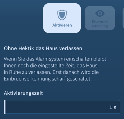

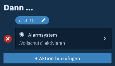

Entweder die im Alarmsystem integrierte Funktion nutzen
Oder, falls eine Automation praktischer ist, dort eine verzögerte Aktivierung einstellen. Eine evtl. dienstseitige Aktivierungszeit kommt hier dazu.

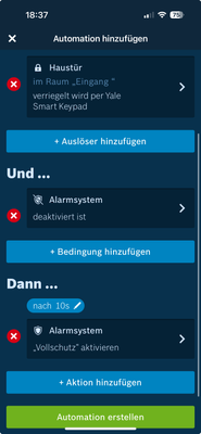

Es waren auch nur Denkanstöße der relevanten Passagen. Die Auslöser und Nebenbedingungen hattest du (für mich) nicht näher beschrieben.
@og89 Probier es bitte mal so. Du kannst Aktionen mit einem Timer versehen:
