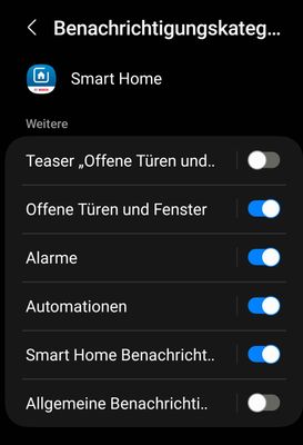

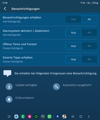

03. Mai 2023 19:11 - bearbeitet 03. Mai 2023 19:14
Hi Philip,
was soll man hier einstellen können? Den Ton jedenfalls nicht:
am 03. Mai 2023 20:40
@Helifreak Da bin ich auch schonmal darauf hereingefallen. Im zweiten Screenshot geht es noch weiter in ein Untermenü, indem Du auf die jeweilige Kategorie (Alarme, Automationen etc.) tippst. Nicht auf den Schalter rechts, sondern direkt auf den Namen.
