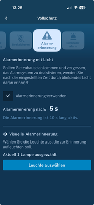

@Marc1506 Mit einer smarten Leuchte im Eingangsbereich, kannst du die Alarmerinnerung aktivieren, die blinkt, bis der Alarm aktiviert oder deaktiviert wird.
