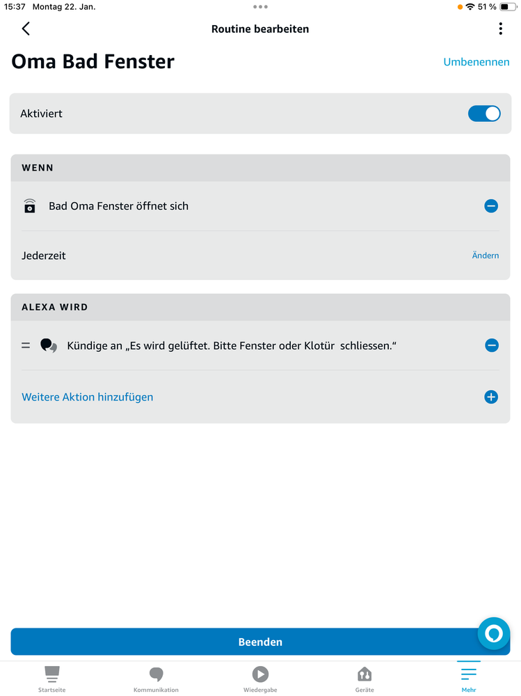

Was hast du denn wo eingestellt? Teile mal ein Screenshot.
natürlich habe ich eine routine in alexa erstellt - eben die geht ja nicht.
wenn
türkontakt sich öffnet
alexa wird
.....sagen
licht geht an
alle anderen routinen funktionieren einwandfrei.
nur sobald es über einen türkontakt geht - kommt nichts.
Habe es eben selbst mal getestet und eine Routine erstellt.
Funktioniert bei mir auch nicht. Scheint wohl ein Fehler zu sein.

@pendragon  ich habe das in und mit der Alexa App geschrieben.
Mußte danach erst einmal die Skill  Verbindung zu Bosch Smart Home lösen obwohl ich den Kontakt sehen konnte und erneut verbinden. Da dann lief es. Nach größeren Updates muß ich erneut verbinden. Wie sagt man bei Bosch so schön: dat iss so.

nach dem letzten update geht auch die lösung nicht.
wieder geht die routine in alexa - bosch skill gelöst und wieder verunden.
leider geht es immer noch nicht.
was fürn mist.

pendragon
skill beendet und wieder aktiviert - und alles geht.

@pendragon
Habe gerade nachgeguckt, nach dem letzten Update funktionierte es bei mir auch nicht. Nach dem ich die Skill deaktiviert und wieder aktiviert habe, läuft alles wieder.
EBB
Hallo @Philip  die Empfehlung, Skill zu trennen und erneut verbinden bekam ich Anfang 2023 vom Alexa Support. Wenn es etwas besseres gibt, bitte veröffentlichen, denn es nervt, die Trennprozedur alle drei Monate vorzunehmen.
