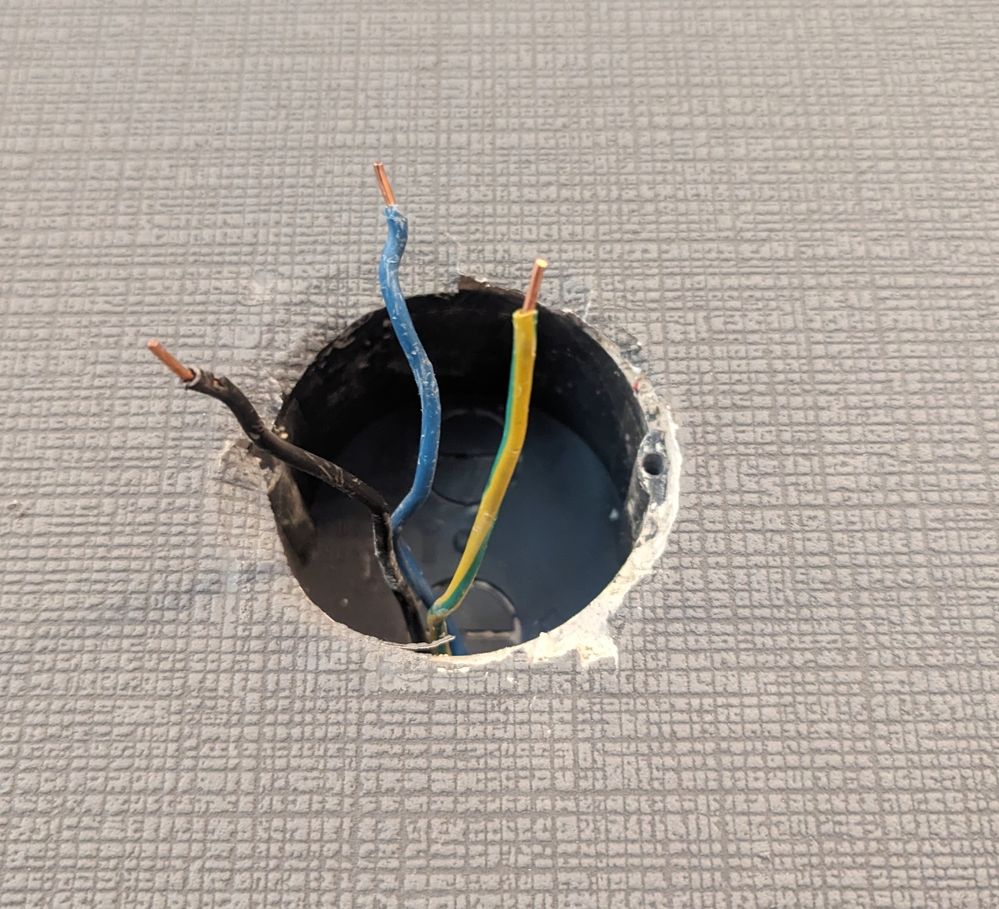

ich bin beim Anschluss zum Ersten mal ein weniger überfragt.
Die Motoren sind normal closed, das alte Thermostat wurde 3-Adrig angeschlossen und hat Strom gegeben sobald geheizt werden sollte.
Aber wie schließe ich das denn an das Raumthermostat 2 von Bosch an? Irgendwie habe ich das Gefühl, dass das gar nicht geht.
Brücke, L (schwarz) und N (blau) sind klar, aber dann?
Danke, Gruß
Könnte es sein, dass der Elektriker aus Faulheit und weil's einfach ist, eine klassische Leitung genommen hat?
Soll heißen: Geht Grün/Gelb an den Stellantrieb? Dann muss diese Ader an NO des Raumthermostat II 230V .
Bitte aber vorher die Belegung sicherstellen!
Baggaman
Moin @markusSH
hmmm, von dem Bild und der Beschreibung her ist das schwer zu sagen. Hier kommt eine klassische 3-pol Leistung bei der die Schaltung/Nutzung nicht klar ist.
Welches Modell war denn vorher dran und wie angeschlossen?
Baggaman
Vermute ich auch.
Hier hatten wir gerade erst so einen Fall, bei dem auch jemand auf die Hinterlassenschaften eines Spezialelektrikers gestoßen ist.
Es wäre schon wichtig zu wissen, wie das alte Thermostat angeschlossen war. Ansonsten hilft nur messen.
markusSH
Gerade nochmal geschaut. Sieht laut Anschlussplan echt so aus, als wäre Gelbgrün auf den Motor. Angeklemmt war der laut Anschlussplan auf "auf", sprich Strom für Motor auf. Würde zumindest passen.
Heißt das wäre NO.
markusSH
Ja, war so. Nochmal gemessen und angeschlossen. Läuft. Danke!
