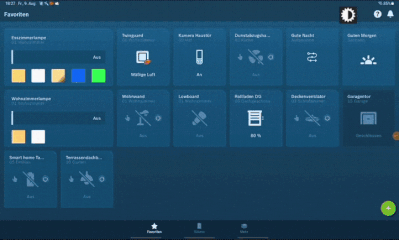

es wurde nun des öfteren gefragt wie man die Eyes Außenkamera II automatisch anzeigen lassen kann
Ich möchte euch hier nun meine Lösung dazu anzeigen.
Was du brauchst ist natürlich die Außenkamera ein Tablet und ich nutze hierzu die App "Automate".
Mit dieser App können alle möglichen Dinge auf deinem Smartphone oder Tablet automatisiert werden.
Wer das ausprobieren möchte kann die benötigte Automation hier gerne herunterladen und testen.
Kamerastream automatisch starten
Zudem lasse ich mir alle Bosch smart home laut vorlesen.
BSH Benachrichtigung vorlesen
Beim aktivieren des Alarmsystems sperrt sich mein Tablet automatisch und entsperrt sich, wenn das Alarmsystem deaktiviert wird.
Hier habe ich eine vereinfachte Version hochgeladen für Tablets ohne Passwort und kann bei Bedarf bearbeitet werden.
Alarmsystem
Was ich am Tablet noch automatisiere ist folgendes. Da ich das Tablet nicht dauerhaft laden möchte, schaltet das Tablet bei 30% einen Zwischenstecker Kompakt ein und bei 80% wieder aus
Eine automaton regelt die Helligkeit, das ich mit der App "Overlays" mit der Sonne oben rechts in meinem Gif über der Bosch App hingetzt habe. Drücke ich dort drauf während der Bildschirm hell ist, wird er dunkler. Umgekehrt, ist der Bildschirm dunkel, wird er durch ein Klick heller.
Sollte die Benachrichtigung, das Post im Briefkasten durch einen Tür-/Fensterkontakt II, ausgelöst worden sein während ich nicht zu Hause bin. Benachrichtigt mich die App einfach nochmal sobald ich zu Hause ankomme
Diese Automationen sind aber sehr individuell und lassen sich daher nicht verallgemeinern, sodass ich keine zum Herunterladen erstellen kann.
Sollte jemand noch Fragen haben oder Hilfestellung benötigen, gerne unten schreiben.
