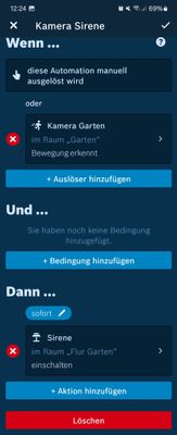

@ctsk Kannst Du Deine Automation hier mal teilen, statt sie zu beschreiben?
Du musst wahrscheinlich zusätzlich noch einen Zustand anlegen, mit dem das erfolgt. Sonst wird die Sirene bei jeder Bewegung ausgelöst (max. 1/ Minute).
ctsk
Hallo Geomo,
anbei meine Automation. Eigentlich die selbe wie bei dir, nur ohne das automatische abschalten
Gruß

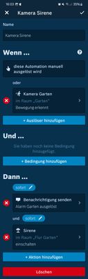

@ctsk Lass dir bitte unter Dann auch eine Benachrichtigung schicken, dann kannst du überprüfen, ob die Bewegungserkennung funktioniert.
Kannst du die Sirene über die App manuell einschalten?
ctsk
@Geomo: ja ich kann die Sirene über die Lichtsteuerung einfach an und ausschalten.
Habe nun die Benachrichtigung ebenfalls noch hinzugefügt.
Es funktioniert leider immer noch nicht.
Ich werde nur von der Kamera App informiert das eine Bewegung erkannt worden ist. Nicht von der Automation. Das Problem scheint zu sein das die Bewegungserkennung nicht an die Automation weitergegeben wird und daher nicht auslöst.

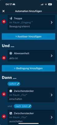

Hallo, ich denke das Problem liegt in der Bewegungserkennung. Hatte ich bei meiner Automation auch. Wenn Eyes Außenkamera Bewegung erkennt dann….
Man muss bei der Eyes II Außenkamera auf „Alle Bewegungen“ schalten im Menü Ereignisse. Das wird in der Ereignisanzeige mit einem Punkt anzeigt. Hat man die Personenerkennung an, dann funktioniert es nicht. Dann wird neben den Videos auch eine Person angezeigt.
Konnte das durch etliche Versuche nachvollziehen.
Finde ich auch sehr schlecht gelöst. Eigentlich würde ich das gerne getrennt steuern.
zum Beispiel wenn Eyes eine Person erkennt dann…. Wenn Bewegung dann…
