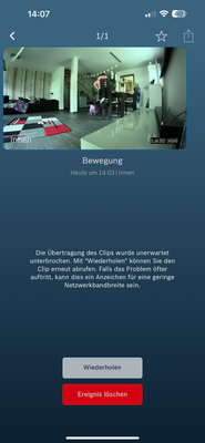

Ausen und innenkamera überträgt keine Clips mehr

Habe den Fritz Router vom Stromnetz genommen und wider angeschlossen. Bei beiden Kameras hat jeweils der ERSTE Clip übertragen , die folgenden Clips wider Bandbreite ????????!!!!!!!

Ja ist aktuell. Hab den Fritz Router vom Strom genommen und wider angeschlossen. Den ERSTEN Clip haben beide Kameras übertragen , die folgenden wider Bandbreite gebracht ?????!!!!

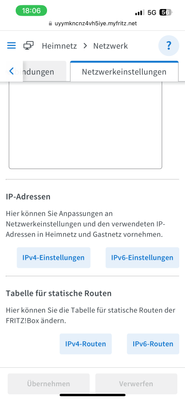

Kann des was mit der Einstellung IP4 und IP6 zu tun haben ??? Die 2 Kameras wo gehen laufen nur über IP 4 , die wo nicht gehen über IP4 und IP 6 ?? Fritz Box , kennt sich da einer aus ?
@Fynn Die Cameras benötigen IP4 Adressen. Hast Du eventuell den Internet-Provider gewechselt? Neuere Anschlüsse stellen teilweise keine IP4 Adressen mehr bereit.
Die Einstellungen findest Du in der Fritz!Box hier:
