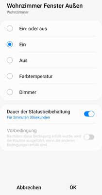

Würde mir genau sowas auch schon länger wünschen. Beispielsweise könnte das wie in dieser App gelöst werden, dass bei Wahl des Auslösers noch eine zusätzliche Einstellung "Dauer der Statusbeibehaltung" gewählt werden kann.
