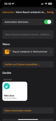

Hallo Bosch Community, ich habe diverse Bosch Smart Home Produkte, unter anderem auch die Rauchmelder 2 und die kompatiblen Yale Linus Türschlösser. Nun kam mir die Idee eine Automation zu erstellen, die bei Rauchalarm die Türschlösser öffnet. Freie Fluchtwege können lebenswichtig sein. Es gibt scheinbar aber keine Möglichkeit einen Rauchwarnmelder als Auslöser zu definieren. Davon ab lässt Bosch automatisches Öffnen von Schlössern nicht zu. Und im Dienst Rauchalarm spielen die Schlösser auch keine Rolle. Ist denn mein Gedanke so verkehrt, dass er scheinbar bewusst unumunsetzbar gestaltet wurde? Bei Fehlalarm sind die Türen offen. Ist schon doof. Aber was im Ernstfall ist hat doch eigentlich Priorität, oder? Was meint ihr dazu? VG, der neue Homie 😉

@Rantanplan Mit HomeKit würde das funktionieren.
Die Tür ist dann aber komplett auf!
Es gibt keine Funktion Riegel auf und Falle noch zu beim Yale Linus.
Wie bereits geschrieben, springt dann die Tür komplett auf.
