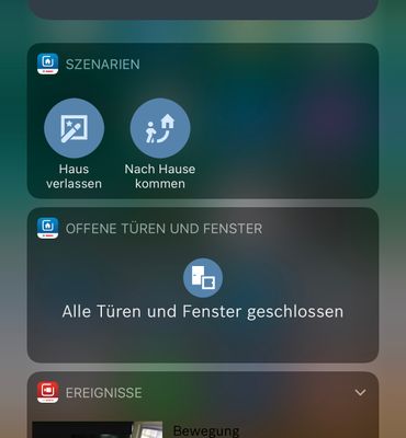

@xeppert22  mit den aktivierten Benachrichtigungen kommt bei uns auf den iPhones die Nachricht, welche Fenster noch geöffnet sind, wenn wir den Alarm aktivieren.
Außerdem gibt es ein Widget:
