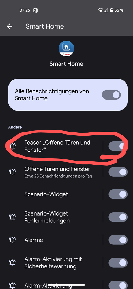

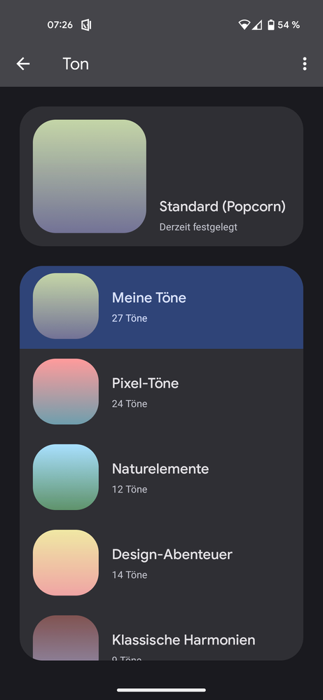

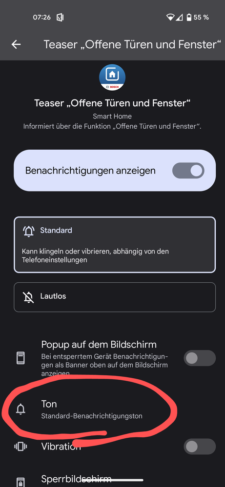

Hier noch eine nachgereichte Antwort zur Frage 1)
In meinem Android 13 kann ich für sämtliche Benachrichtigungstypen individuelle Einstellungen machen. Vielleicht hast du nur an der falschen Stelle gesucht?
BenachrichtigungskategorienBenachrichtigungskategorienUntermenü am Beispiel Teaser "Offene Türen und Fenster"Untermenü am Beispiel Teaser "Offene Türen und Fenster"Untermenü zur Einstellung der TöneUntermenü zur Einstellung der Töne
Ach herje. Ich habe es tatsächlich nicht erkannt, dass man auch auf die Fläche drücken kann. Ich dachte immer, dass man nur ein und ausschalten kann. Schande über mein Haupt. 😄
Dann danke ich dir 🙂
