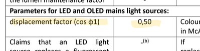

Die maximale Anzahl von Spots hängt vom Leistungsfaktor der LEDs ab. Wenn die LEDs die entsprechende EU-Verordnung (Nr. 1194/2012) erfüllen und mehr als 0,4 cosφ haben, kannst Du max. 9 Spots mit einem Dimmer betreiben (120VA x 0,4cosφ : 5W = 9,6).
Schau mal auf die Packung der Spots nach dem λ-Symbol. Die Zahl dahinter ist der Leistungsfaktor.
Einen Leistungsfaktor von 1 (wie in der Rechnung von @Maurice) erreichen LEDs üblicherweise nicht!

Ich finde den Leistungsfaktor nicht. Darf ich den dimmer hier verlinken?
Den Dimmer immer 😉 der kommt ja von Bosch.
Die Spots auch, hier wird ganz viel verlinkt.
SHC II + Funk-Stick mit 75 Geräten, 234 Automationen, 106 Zuständen;
rosner
Unter dem Energielabel ist ein Datenblatt verlinkt. Dort steht's drin 👍

Also kann ich dann 12 Stück an einen Dimmer anschließen.
Eine frage noch:
Bei den Technischen Daten vom Dimmer steht 10-200W. Kann es da Probleme geben weil meine Spots nur 5W haben?
Das ist die Angabe für ohmsche Lasten (klassische Glühlampe)
Für LED gilt 5 ... 120 VA, deswegen rechnest du auch mit max. 120 VA um die Anzahl zu ermitteln.
Ist also kein Problem, weil bereits einer der Spots 10 VA nimmt.
