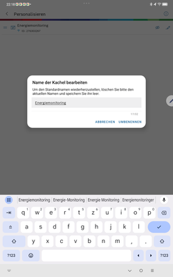

@Daniel749 Eine Internetstörung konnte ich nicht feststellen, anbei noch drei Fotos
was ich unter Personalisieren sehe.

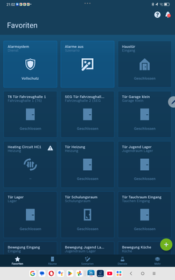

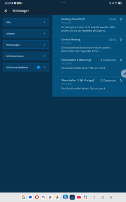

@Daniel749 ich komme vermutlich erst am Wochenende dazu die Verbindung zu trennen und neu anzulegen. Heute war auch ein Ausrufezeichen in der Home App im Heating icon.Screenshot_20241211-203905.pngScreenshot_20241211-203917.pngScreenshot_20241211-210208.png
