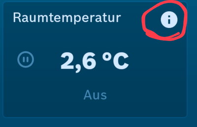

Ich überlege gerade auch einen Raumthermostat II (Batterie-Variante) auf unserer Terasse einzusetzen, um die Außentemperatur zu messen. Das scheint ja zu funktionieren, aber ihr schreibt, dass dann in der App eine Störung wegen fehlender Heizkörperthermostate dauerhaft ansteht. Wo steht denn diese Störung? Ist dann ständig eine Benachrichtigung aktiv? Das würde mich nämlich stören. Wäre es nur eine Meldung, die man in den Einstellungen des Raumthermostats sieht, dann könnte ich damit leben.
Vielen Dank für eure Antwort
Du siehst die Warnung / Information an folgenden Stellen:
 Favoritenkachel

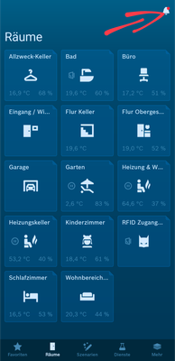

 In jeweiligen Raum, analog zur Favoritenkachel der Raumtemperatur

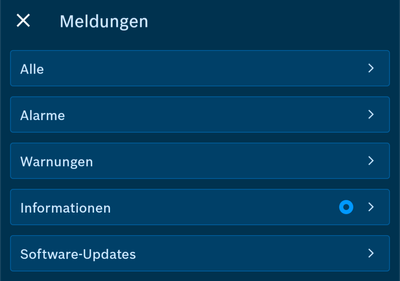

 Dauerhafter Punkt an der Benachrichtigungsglocke. Die Zahl, welche dort bei neuen Meldungen kommt, verschwindet, wenn man diese länger geöffnet lässt und sie als gelesen gilt. Siehe auch unten.

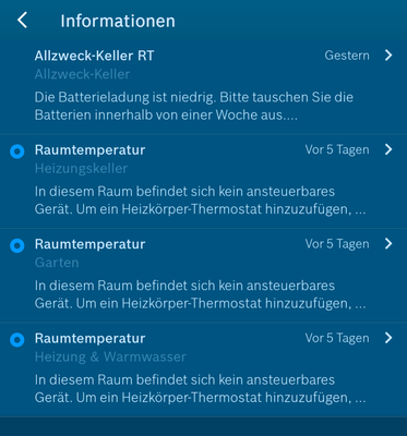

 In den Meldungen in der Kategorie Informationen. Einfach ein paar Sekunden den Screen so stehen lassen. Dann werden die Informationen als gelesen markiert (Kreisring statt ausgefüllter Kreis). Damit reduziert sich auch die dauerhafte Meldung an der Benachrichtigungsglocke zum kleinen roten Punkt.
Mich stört es nicht mehr, man gewöhnt sich daran.
Wohnst du im Vorhof zur Hölle?
Wie misst du die Heizung und Warmwasser mit dem Thermostat?
Mit dem externen Temperatursensor (Warmwasser und Heizungsrücklauf) bzw. einem umgebauten Raumthermostat II, bei welchem auch der "Hauptsensor" per Kabel angeschlossen ist und die Vorlauftemperatur der Heizung misst. Bei allen Sensoren stimmt aber leider der B-Wert nicht, weshalb die Werte ungenau sind. Müsste ich mich mal drum kümmern...
Btw: Ich warte hier auch noch auf eine flexible Zuordnung der Räume, sodass ich alle drei Messungen dem Raum "Heizung und Warmwasser" zuordnen kann.
