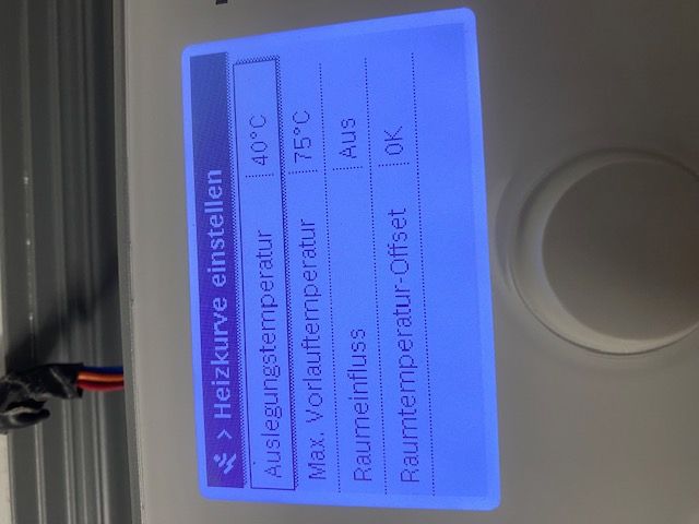

Calogero
nach umstellung auf :
1. Die Regelungsart bitte auf "witterungsgefürte Regelung" (ohne "Fußpunkt") einstellen.
wird mir folgendes angezeigt
