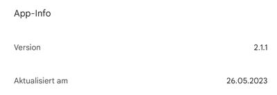

Meine app version ist die 2.1.1.
Hm, leider fehlt bei mir die "Update" Funktion. Vielleicht kann man gar nicht manuell nach Updates suchen??
Ich glaube die Firmwareversion der Kamera wird automatisch gemacht. Für die Appversion musst du bei deinem app store schauen
Wie schon geschrieben, eine Update Möglichkeit gibt es nicht, zumindest keine manuelle.

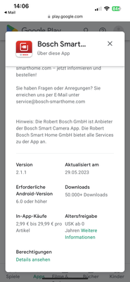

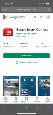

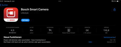

@Heiko1 das Update für die Camera App sucht Du nicht in der App, sondern im AppStore Deines Gerätes:
Was für ein Smartphone hast Du denn?

Welche App Version wird Dir im Google Play Store für die SmartCamera App angezeigt?
2.1.1
Das ist auch die Version die ich auf dem Handy habe, also alles auf dem neuesten Stand, ebenso die Firmware. Dass die Cam kein Mesh... unterstützt erklärt einiges. Bin mal gespannt ob es daran liegt (schwaches Signal)
