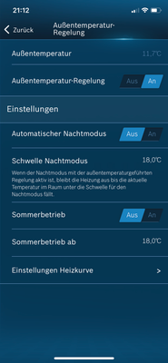

Bei mir sieht es momentan so aus
Dein Haus dürfte besser isoliert sein, da kannst du mit so niedrigen Werte arbeiten. Wir sind im unisolierten Altbau, da müssen wir höher rauf, damit wir die Bude warm bekommen.
Wird sie denn warm ?
Und die 0 Grad VT besagt doch ,es wird momentan nicht geheizt.

Das funktioniert eher per Zufall, als smart gesteuert. Wenn die Therme denn der Meinung ist, es wäre Zeit für warmen Vorlauf zu sorgen, dann klappt es, und die Bude wird warm. Wenn aber - wie am Screenshot - die Therme meint, es ist nix zu tun, obwohl es draußen 11° hat, dann können die Ventile öffnen, so viel sie wollen, es wird nix kommen.

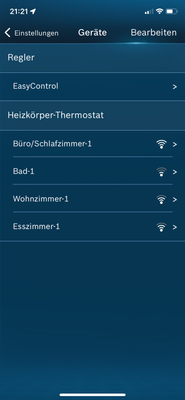

Habe ein CT 200 (EasyControl) außerhalb vom Haus im Schuppen.
4 Heizkörperthermostate befinden sich im Haus.
Ich dachte, dass die Heizkörperthermostate Einfluss auf die Heizkurve bzw. die Vorlauftemperatur nehmen.
Dies scheint aber nicht der Fall zu sein.
Somit werden die SOLL-Werte der smarten Heizkörperthermostate nicht erreicht 😞
Habt Ihr irgendwelche Tipps oder Tricks?
Die 4 HT sind mit dem CT 200 verbunden ,hast du allen einen Raum zugeordnet auch dem CT 200 ?
Wenn der CT allein im Raum hängt fungiert er als Raumthermostat und regelt dort die eingestellte Temperatur ,in den anderen Räumen regeln die HT die Temperatur und fordern bei Bedarf Wärme vom CT an(Einzelraumregelung ) . Hast Du auf Außentemperaturregelung ? Aktiviere mal den Raumeinfluss , dann wird die Raumtemperatur in die Berechnung mit einbezogen. Was hast Du den eingestellt (Heizkurve)? Wie weit ist den der CT200 weg von den HT ,eventuell Reichweitenproblem.

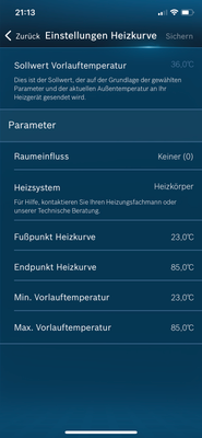

Die aktuellen Einstellungen sind wie folgt:
das ist nicht gänzlich mit meinem Problem vergleichbar, weil bei es bei mir um die Kombination EasyControl / SmartHome geht, was nicht nahtlos möglich ist. Bei dir ist alles im EasyControl Bereich, da sollte es eigentlich keine solche Grundsatzprobleme geben.
Um das auch aus meiner Sicht quasi abzuschließen, die Antwort des Bosch-Technikers war damals:
Da der CT200 bestimmt wann geheizt wird und wann nicht, müsste (um anderen Regelungseinheiten die keine Anforderung an das Heizgerät stellen können immer genügend Temperatur zur Verfügung stellen zu können)  sichergestellt werden, dass stets eine Grundtemperatur (also die geringste Anforderung bsw. Absenktemperatur zur Verfügung steht.
Sie können unter dem Zeitprogramm einstellen welche Temperaturen für den Heiz- bzw. Absenkbetrieb aktiv sein sollen, wobei dabei dann bei Einstellung „kein Raumeinfluss“ nicht die Raumtemperatur Einfluss nimmt, sondern die Heizkurve je nach gewünschter „Raumtemperatur“ verschoben wird und rein nach der Außentemperatur geregelt wird.

Raumeinfluss: Keiner
Heizsystem: Heizkörper
Fußpunkt Heizkurve: 20°
Endpunkt Heizkurve: 63°
Min. Vorlauftemperatur: 26°
Max. Vorlauftemperatur: 70°
Du hast sehr hohe Maixmalwerte, das entspricht eher einer steilen Kurve für eiskalte Winter in schlecht isolierten Häusern (und verbraucht viel Energie). Vielleicht mal mit einer flacheren Kurven wie meiner probieren.

Tatsächlich handelt es sich bei mir um ein altes nicht isoliertes Haus, weshalb die Heizkurve, einigermaßen, passt.
Wenn ich deine und die vom Bosch Techniker richtig verstehe, dann muss ich, wohl oder übel, mit der Heizkurve herum experimentieren oder den CT 200 ins Haus verlegen (letzte Option).
