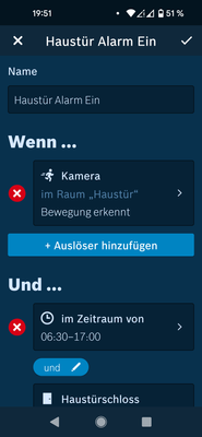

Wenn ich es richtig verstanden habe, kann man jetzt auch den Bewegungsmelder als Aktor verwenden.
Funktioniert das auch mit dem Bewegungsmelder der Eys Außenkamera?
Danke
Hallo @Frank, das neue Feature bezieht sich lediglich auf den Bosch Smart Home Bewegungsmelder. Der Sensor an der Eyes Außenkamera kann nicht als Auslöser für Automationen genutzt werden. Gruß, Philip
Frank
Danke für die Antwort.
Aufgrund folgender WENN-Einstellung  dachte ich es klappt.

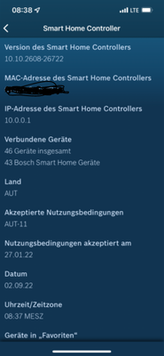

Nach dem Update des Controllers auf V10.10.2608-26722 haben alle meine verwendeten Zigbee-Geräte (Zwischenstecker kompakt, Ledvance Lampen, Twist und Bewegungsmelder) keine Kommunikation mehr zum Controller aufgebaut. Auch nicht nach über 6h warten bzw. über Nacht.
Die Bedienung über die App war nicht möglich, X Meldungen (jedes erwähnte Gerät) in der App sowie Firmware: Die Version kann nicht ermittelt werden. Erst nachdem ich alle Geräte von der Versorgungsspannung getrennt habe (mehrmals!!) funktionierte exkl. Bewegungsmelder wieder alles, sprich: Zwischenstecker abgesteckt und wieder angesteckt, Ledvance-Lampen ausgeschalten (physisch mit Schalter der sonst immer auf EIN ist) und wieder eingeschalten, beim Twist die Batterien über längeren Zeitraum entfernt und wieder eingelegt. Das hatte ich bei den bisherigen Updates noch nie, bis jetzt sind immer alle Geräte nach einer gewissen Zeit, kann nicht sagen wie lange, da ich Updates immer über Nacht oder dann auslöse wenn niemand zu Hause ist, wieder einwandfrei funktioniert haben. Es ist auch sehr mühsam, denn manche Zwischenstecker sind hinter Schränke und Kästen verbaut! Alle Geräte inkl. Controller sind NEU und seit Februar 2022 im Einsatz.

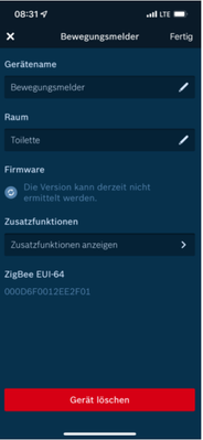

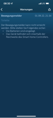

Leider funktioniert der Bewegungsmelder nicht mehr, sprich er ist in der App auffindbar (wie immer), jedoch habe ich eine Meldung bzw. gibt er die Meldung "Die Version kann derzeit nicht ermittelt werden." aus - Screenshot unten angefügt. Natürlich habe ich auch hier dann die Batterie entnommen und nach einer Wartezeit wieder eingelegt (mehrmals!!), danach leuchtet die LED kurz grün auf, aber der Status in der App bleibt unverändert.
An der Konfiguration wurde seit dem Aufbau nichts geändert, sprich Router, Controller und die einzelnen Geräte befinden sich dort wo sie die letzten 7 Monate waren. Keine Tür oder Wand zwischen Bewegungsmelder und Controller bzw. ca. 4m Abstand dazwischen.

vielen Dank nochmals, Bewegungsmelder läuft wieder in allen Systemen und macht seinen Job. Musste wie bereits von dir geschrieben „nur“ zurückgesetzt werden!
