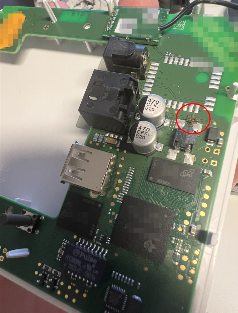

@Geomo aber ich konnte grade testen was passiert beim ausstecken des SHC: keine direkte Verbesserung. Aber hätte mich auch gewundert. Vom Fehler Bild her scheint der Lichtschalter keine Verbindung zum SHC zu bekommen, das löst sich natürlich nicht mit dem ausstecken des SHC. Daraus ergeben sich für mich 2 Fragen: 1. Warum blockiert eine Störung der Funkverbindung den schalt Vorgang. 2. warum hängt die Kommunikation mit dem SHC seit dem Update. Leider ist der SHC ja ordentlich zugenagelt, ich ich komme da nicht zum debuggen rein, und an die logs kommt man auch nicht 😕 Hab auch schon nach nem JTAG geschaut, aber es dann sein gelassen als ich zwar die ganzen kontakte bei der cpu gesehen habe, aber nichts direkt identifizieren konnte 😄 Ich konnte jedoch zumindest nen kleinen "Bug" im ursprünglichen sinne, beseitigen: shc.png

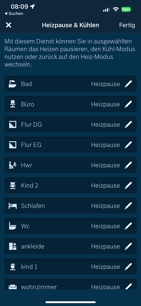

@rahehl Kannst Du bitte mal versuchen im Klimamanager die Heizpause zu aktivieren und dabei für alle Räume zu aktivieren? Das scheint als Workaround zu funktionieren.
rahehl
@Geomo War schon alles auf pause
@rahehl Hast Du irgendwelche Automationen laufen, die diesen Raumthermostat nutzen und eventuell die Heizpause überlagern?
Ist die Firmware des RT aktuell?
Kannst Du bitte testweise mal 2 Räume auf heizen stellen und dann wieder einen auf Heizpause und für alle Räume übernehmen?
rahehl
@Geomo Firmware ist aktuell, aktuell laufen da keine Automation, ich hatte mal versucht ne Automation einzustellen.
Hintergrund:
Wenn die Bosch WP läuft haben wir ein lautes "heulen" was sich nach Pumpe anhört im Heizkreisverteiler.
Der Heizkreisverteiler befindet sich an der Wand des Schlafzimmers :(.
Wir haben nun letztens endlich die fehlenden teile für die Kühlung der WP eingebaut bekommen (war glaube der 30.8).
Die Kühlung läuft nur bei PV Überschuss dank Energie Manager.
Dennoch hatten wir selbst bei deaktivierter Kühlung (weil sonne weg), aktive Zirkulation, und damit das Störgeräusch.
Also hatte ich eine Automation (vorm update) welche den Kühlmodus bei Sonnenaufgang aktivieren sollte (außer in Bad und WC)
Und bei Sonnenuntergang dann alles auf Pause stellt.
Hat leider nicht funktioniert, und ich hab's deaktiviert.
@rahehl gerade beim Wechsel auf Kühlmodus scheint es gerade das Problem zu geben, dass es nur mit dem Workaround für alle Räume funktioniert. Wie hier der Stand der Analyse ist, kann vielleicht @Philipp  mitteilen.
