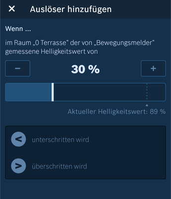

Hallo eine Frage zum Bewegungsmelder, wenn er als Lichtsensor arbeiten soll , wie fein ist die Einstellung der Empfindlichkeit? So wie er jetzt montiert ist, also auf optimale Raumerfassung, liegt er weit weg von der Fensterfront.Deshalb einen zweiten zu holen, der so schnell wie möglich reagiert ist Schwachsinn. Bin immer noch der Meinung, das ein Separater Sensor besser ist. Die Lösung ist billig und nur durch etwas Software ermöglicht. Merkt Bosch nicht was die Mitbewerber im Programm haben?
Hallo @Pat70,
in der Automation wird das nach dem App-Update auf 10.10 so aussehen:
Der Wertebereich von 1 bis 100 % entspricht einer logarithmischen Skala zwischen ca. 4 und 10.000 Lux, wobei im unteren Helligkeitsbereich 1 % ca. 1 Lux entspricht und im oberen mehreren hundert. Dadurch kann man im dunklen Bereich sehr fein granular einstellen.
Uns ist natürlich bewusst, dass dies noch nicht die finale Lösung für den Wunsch nach einer sonnengeführten Verschattung ist. Trotzdem lassen sich damit vielleicht schon einige Anwendungsfälle realisieren bis wir eine bessere Lösung anbieten können.
Sebastian
Hallo @SebastianHarder
ich habe meinen Bewegungsmelder via Lichtsensor an der Rollladensteuerung integriert.
Soweit so gut.
Du schreibst 1Lux = 1% bzw
100% ca 10.000 Lux.
Dem muss ich widersprechen. Ich habe jetzt zum Abend 1800 Lux (Referenz Gerät steht genau daneben) und in der BSH App sind es immer noch 83%. Ich finde es cool, dass der aktuelle Helligkeitswert angezeigt wird, dieses ist aber nur bei der Erstellung einer Automation zu sehen.
1. Könnte man den Lichtsensor in der Empfindlichkeit ändern, so dass 100% wirklich 10.000 Lux entsprechen.
2. Eine kleine Anregung wäre, dass der Luxwert bzw. der aktuelle Helligkeitswert direkt in der BSH App bei dem Bewegungsmelder angezeigt wird.
Gruß Hans
@Hans_Berlin 1800 Lux = 83% deckt sich ziemlich exakt mit den Angaben von @SebastianHarder:
log(1800)/log(10000)=0,81
@Maurice
Sorry, trotzdem ist die Skala, wo man etwas vernünftig Automatisieren will etwas dürftig.
Bei dem Hue Bewegungsmelder, wo alles in Lux angezeigt wird, da ist bei direkter Sonneneinstrahlung > 10.000 Lux. Beim Bosch Bewegungsmelder habe ich bei indirekter Sonneneinstrahlung schon 100%. Dass ist nicht wirklich hilfreich. Warum sollen die Rollläden schon  Beschatten, wenn die Sonne nicht annähernd ins Wohnzimmer strahlt, aber der Sonnensensor vom Bewegungsmelder schon 100% anzeigt!

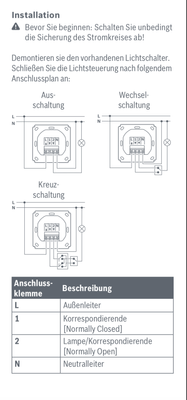

@rahehl kannst Du bitte mal die Rückseite mit der Verkabelung zeigen?
Hat die Steckdose konstant 230 Volt oder ist sie über die Steuerung in der Wand geschaltet?
Sollte es eine Wechselschaltung werden, benötigt Du nur eine Lichtsteuerung und eine klassischen Schalter.
rahehl
@Geomo hier ist die Rückseite, die Steckdose ist hart mit der Sicherung verdrahtet, da ist sonst kein Schalter mehr dazwischen. Der Schalter in der wand ist das Decken licht vom Büro.
Das nächste was ich Testen will, ist was passiert wenn ich den SHC ausstecke während der Lichtschalter "hängt", allerdings klappt der Lichtschalter in der nähe des SHC (im Büro) grade.
@rahehl für eine Aus-Schaltung musst Du Die Lampe laut Anleitung auf 2 verdrahten:
rahehl
😄da hab ich eben beim zusammenbasteln auch drüber nachgedacht, die in der wand müssten auf 2 sein
@Geomo jup außer meinem Test Aufbau sind die anderen richtig (und hat ja auch bis zum update geklappt)IMG_5011.jpeg
