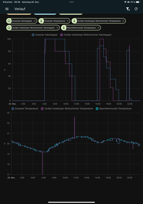

@ws @schmiedelBei mir scheint sich das Regelverhalten nach einigen Tagen Betrieb etwas zu verbessern. Die HT II in Kombination mit RT I fangen jetzt schon bei <1° Temperaturdiffernz an, das Ventil zu öffnen (Start Warmphase 20° um 06.00 Uhr). Über den Tag wurde die ganze Zeit die Solltemperatur erreicht und zwischen 20 und 20,8° gehalten:
Ich werde das weiter beobachten.
Sieht nicht schlecht aus, mich stört allerdings doch dieses pulsartige Heizen... Ich denke nicht, dass da der Algorithmus von den Thermostaten falsch ist, sondern lediglich die Kalibrierung. Wenn ich bei 10% Ventilöffnung lauwarmen Heizkörper hätte, würde ja alles recht gut laufen... Vielleicht schafft auch der Algorithmus, sich nach ein paar Tagen so anzulernen, dass es mehr oder weniger passt. Trotzdem noch nicht zufriedenstellend finde ich...
Ja, irgendwie ist die Berechnung der Ventilöffnung nicht passend, warme Heizkörper habe ich mit diese Thermostate noch nicht erlebt. Entweder Kochendheiß oder komplett kalt, das wird auf Dauer sehr unangenehm insbesondere in kleine Räume.

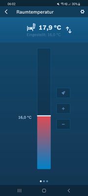

ich flehe euch an, macht was. Ich habe mich bewusst für Bosch entschieden, weil ich ein funktionierendes System haben wollte. Leider funktioniert gar nichts. Es wurde hier ja schon tausendmal Beschrieben. Das HT2 und auch das RT1 ist nicht in der Lage die Soll Temp. konstant in einem kleinen Toleranzbereich zu regeln. Entweder es schaltet sich zu spät ein oder zu spät ab. Meistens 1 Grad unter oder über Soll. Und von Temperatur halten kann hier gar keine Rede sein. Es schaltet sich immer nur ein und aus. Das ist alles andere als "Smart" . Ich erwarte da einfach mehr bei so einem teuren Produkt von der Firma Bosch im Jahr 2022. Das HT1 scheint ja funktioniert zu haben, also passt bitte endlich die Software an. Ich bereue es schon fast, dass ich mich nicht für Tado entschieden habe.
Beispiel:
Ist=17,9 Grad, Soll=16 Grad
Jetzt kühlt der Raum wieder auf 15 Grad runter bis das HT2 wieder reagiert und das Ventil öffnet. Und so geht es immer hin und her. An/Aus, An/ Aus, An/Aus,....
Regeln bzw. Temperatur halten ist was anderes!

@Werderaner13 schau mal bitte hier, ganz oben. Gestern wurden die Informationen aktualisiert:
Anfang Dezember wird es ein weiteres Update geben.
Bei mir erreicht die Kombination RT I und 2 x HT II mittlerweile die Solltemperatur (20° von 6-22 Uhr und hält sie mit einer Genauigkeit von ca. 0,7°
Werderaner13

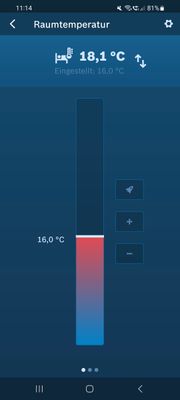

Hier wieder ein klassisches Beispiel...Soll 16 und Ist 18,1... Ventil 0% geöffnet. Temperatur geht jetzt wieder bis auf 15 Grad runter, Ventil geht auf und regelt dann wieder auf 18 Grad hoch. Eine konstante Temperatur ist nicht möglich. Immer die gleiche Sche.... .
@Werderaner13 Sind BSH Controller und HT auf dem aktuellen SW-Stand? Wenn ja, bitte A…Nacken zusammenkneifen und aufs kommende Update warten.
Du könntest es auch noch mal mit einer Neukalibrierung probieren, wenn schon SW 339 auf den Thermostaten ist.
Es ist alles auf dem neuesten Stand und ich habe alle Thermostate auch schon mehrfach neukalibriert. Ich hoffe wirklich das das neue Update eine deutliche Verbesserung bringt

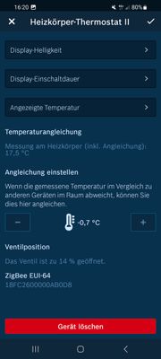

Und schon wieder.... Soll Temperatur längst erreicht und Ventil noch 14% geöffnet...und dann sinkt die Temperatur wieder auf 15 Grad und das Ventil geht wieder auf....keine Angst ich nerve euch nicht weiter damit und bete das diverse updated dir Problematik lösen
@Werderaner13 kannst Du bitte mal bei 14% Ventilöffnung prüfen, wie sich der Zulauf anfühlt? Am besten mal alle 5 Minuten prüfen, ob sich die Temperatur verändert.
Wir haben das Problem, dass sich unterhalb 20 % unsere Danfoss RA-V Ventile offensichtlich garnicht öffnen. Zuvor mit den HT I hatten wir da überhaupt keine Probleme, bei 14% Ventilöffnung wird der Zulauf warm.
Ich beobachte das mal und geb dann bescheid
Werderaner13
Guten Morgen, also aktuell ist bei einem Heizkörper das Ventil zu 22% geöffnet und der Heizkörper ist komplett kalt.
Was macht man da ?
@Werderaner13 Bei geringer Ventilöffnung kann es eine Weile dauern, bis das kühle Wasser aus den Rohrleitungen durch ist und warmes Wasser ankommt. Bitte mal alle 5 Minuten am Zulauf die Temperatur prüfen. Du könntest auch einen Schraubenzieher ans Heizungsventil drücken und am Griff lauschen, ob Du ein Strömungsgeräusch hörst.
