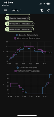

@misan
Die HT II öffnen die Ventile bei mir jetzt bei 0,3-0,5° unter der Solltemperatur, siehe Messung von heute früh.
Die Temperatur geht auch nur noch auf gut 21° hoch. Ich sehe hier eine weitere Verbesserung gegenüber gestern.
Dass die Temperaturen an einem Heizkörper in einer Nische höher ansteigen ist logisch. Die Abstrahlwärme beim Nachheizen des Heizkörpers staut sich da mehr als beim frei hängenden.
