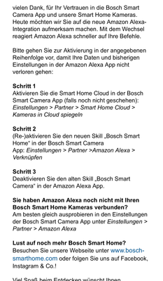

@Homie1987 @Steffen_MIch kenne mich mit dem Androidkram nicht so aus, habe aber gestern eine Mail wegen neuen Alexa Skins für die Kamera erhalten.
Vielleicht hilft das ja auch hier.

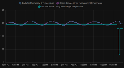

Hallo, hier mal ein interessanter vergleich. Ich denke es ist möglich ziemlich genau zu regeln, und zwar mit eine Messung direkt am HK. 😉
HTII + RTI, Zieltemperatur 19 Grad. Temperaturmessung am RT bewegt sich zwischen 19.0 und 20.9 Grad.

Natuerlich geht das mit ordentlicher Hard- und Software viel besser. Quasi jeder andere Hersteller macht es doch vor und mit Homematic Thermostaten ging es je auch bei Bosch besser.
@mvalero Mit dem RT II scheinen sich die Isttemperaturen zwischen 19,3° und 20,5°, bei Solltemperatur 20° einzupendeln.
Das ist jetzt erst mal nur die Messung eines Vormittags, ich meine hier aber eine deutliche Verbesserung gegenüber den 2 HT II ohne RT und 2 HT II mit RT I zu erkennen.
Ich werde das weiter beobachten.
Das Regelverhalten bezogen auf die gemessene Temperatur muss immer gleich sein, voellig egal ob mit oder ohne RT, bei mir ist ohne RT die Temperaturdifferenz zur Mitte des grossen offenen Raumes gerade mal 2 zehntel Grad.
Wie sieht es denn ueber den Nachmittag aus, ist das so geblieben?
Zumindest kann man schoen sehen, dass dadurch das Regelverhalten der beiden Thermostate nahezu gleich ist, was bei dem RT1 ja nicht der Fall gewesen sein soll.
@Geomo Ich kann dein Beispiel fast genau so wiedergeben.
Habe aktuell auch 20 Grad als Ziel, meine "händische" Messung durch ablesen (da Android-Nutzer) lässt mich Werte zwischen 19,2 und 20,9 erkennen.
Ist effektiv vllt um jeweils 0,5 Grad Abweichung "besser" geworden, aber wenn Ich mir die jeweiligen Ventilstellungen anschaue behaupte Ich mal das ginge weitaus besser und logischer (warum geht das Ventil z.B. erstab 20,6 langsam von 100 auf 80 und feuert trotzdem noch ne Weile weiter)

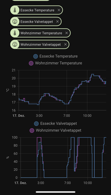

So sieht bei uns derzeit z.B. der Verlauf im Schlafzimmer aus:
In diesem Fall ohne RT absolut unschön.
Ob da ein RT dran haengt oder nicht ist doch voellig wurscht, Das Regelverhalten muss, bezogen auf die gemessene Temperatur, immer gleich sein. Allenfalls ist sie im Raum dann vielleicht etwas zu tief, was bei meinen Vergleichsmessungen aber in einem grossen offenen Raum nur bei 2 Zehnteln liegt.
Das Regelverhalten kurz vor, oder von mir aus auch bei Erreichen der Solltemperatur ist ganz einfach Murx. Das Thermostat bleibt viel zu lange und jetzt auch noch mehr zu weit offen.
