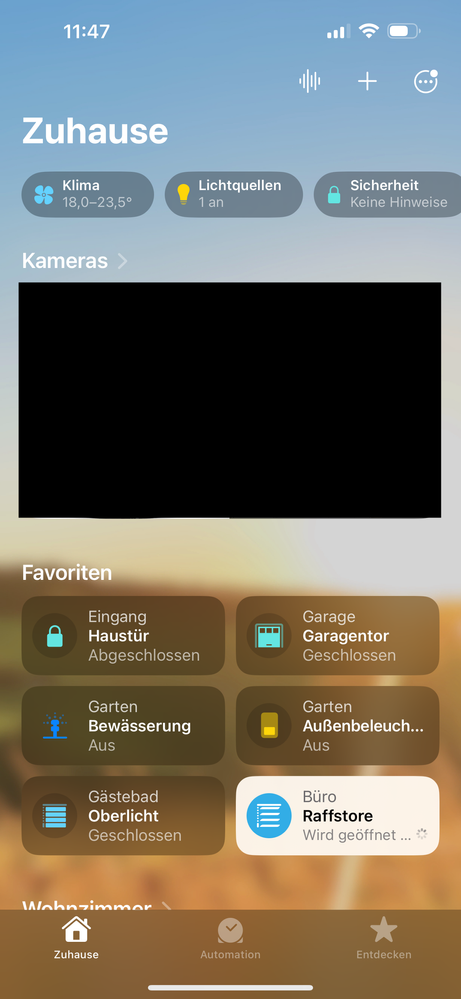

Auch mit der neuen Software hat sich leider nichts bei der bekannten Problematik mit der Rollladensteurung II geändert.
Es bleibt bei einem Glücksspiel, ob das Raffstore bei einer Automation aus der Apple Home App reagiert oder nicht.
Mir ist nur aufgefallen, dass die Steuerung nicht reagiert, wenn sie bei "wird geöffnet..." hängen bleibt:
