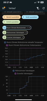

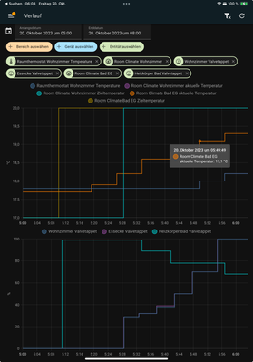

Das hat absolut nichts mit Batterie schonen zu tun. Der Controller kennt die Heizzeiten. Wenn ab 6 Uhr z.B. ein Sprung von 18° auf 20° erfolgen soll, dann fängt das Thermostat mit lächerlichen 15% Ventilöffnung an und erst nach ner halben Stunde wird das Ventil auf 80 - 100% auf gemacht. Umgedreht läuft es beim Erreichen der eingestellten Temperatur. Diese ist oft schon um 1° oder manchmal sogar 2° überschritten, dass Ventil ist aber noch ne halbe Stunde bei 80% Öffnung. Wir reden hier von trägen Systemen, da muss man EHER anfangen, damit das Regelverhalten geglättet werden kann. Die Programmierung der Regelkurve ist einfach nur peinlich realisiert. Der HKT I hat gemacht was er sollte, da gab es keine Klagen der Anwender. Aber da haben ja andere programmiert.
Hier das von @Steffen_Mbeschriebene Regelverhalten, heute früh bei uns. Wohnzimmer 2x HT II und RT II, Bad HT I:
Sie verhalten sich beim Aufheizen völlig unterschiedlich, HT I gibt Vollgas und dreht bei steigender Temperatur langsam zu. Die HT II starten jetzt bei uns bei 29%, nicht mehr, bei 15 %, wie letzte Saison. Dann benötigen sie 25 Minuten, bis sie vollständig geöffnet sind. Bei 29 % Ventilöffnung des HT II beginnt der Heizkörper bei uns gerade so zu heizen. Bei einem HT I wird der selbe Heizkörper schon bei <10% Ventilöffnung warm. Das habe ich hier schon in x Messungen dokumentiert.

So wie der HTI heizt wäre das Verhalten korrekt. Dort gibt es kaum Klagen von den Nutzern. Warum der HTII nicht in diese Richtung angepasst wird ist schwer zu verstehen.
Wie lässt sich das denn so toll darstellen?

Die Darstellung kommt aus Homeassistant. Die Stellglieder der Fußbodenheizung funktionieren anders, dort gibt es typischerweise nur auf und zu, keine Zwischenschritte. Da sie meist elektrothermisch arbeiten, gibt es eine gewisse Verzögerung beim Öffnen und Schließen.
