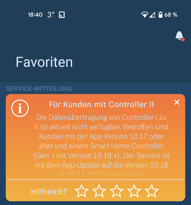

Service Mitteilung in der App bekommen.
Sehr gut gelöst 👍
Edit: eine Push-Meldung wäre ggf. noch schön. Die gab's nicht.
Interessant, habe ich nicht bekommen. Kam die Mitteilung einfach so? Oder bei einer bestimmten Aktion?
Einfach so. App geöffnet und das orangene Banner gesehen.
Allerdings: entweder komische Sache, oder Bug. Ob im Zusammenhang mit der Service-Meldung weiß ich natürlich nicht.

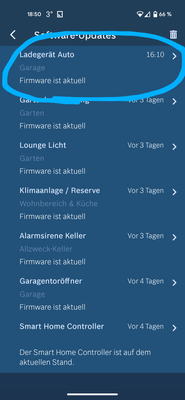

Angeblich hat einer meiner Zwischenstecker heute ein Uddate bekommen. Das war aber schon vor 2 Tagen durch.
Bonnie
@Maurice Könntest Du unter -> mehr -> System -> Benachrichtigungen schauen, ob Du "Servicemitteilungen" aktiviert hast. Die Meldung sollte eigentlich an alle User mit SHC 1, die diese Meldungen aktiviert  haben.
