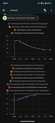

Ich habe nun die HKT II Thermostate nochmal rausgekramt, im Keller installiert und Kurven aufgezeichnet. Dort gibt es zwei Heizkörper und einen Raumthermostat II.
Das grundlegende Problem wurde leider nicht gelöst.
Was sich gegenüber vorher geändert hat, ist, dass die Ventilöffnung in kleineren Schritten angepasst wird.
Hier sieht man eine Erhöhung der Wunschtemperatur um etwa 1 K, ich habe bei 22 Grad abgebrochen, da ich nur das Aufheizverhalten demonstrieren wollte:
Leider verhält sich der Regler immernoch komplett logikwidrig. Anstatt bei großem Abstand zur Solltemperatur erstmal weit zu öffnen und dann bei Annäherung immer weiter zu schließen, bis die Temperatur konstant bleibt, wie es ein P/PI Regler tun würde, wird erst minimal geöffnet und mit steigender Temperatur das Ventil immer weiter aufgemacht. Das führt zwangsläufig dazu, dass zum einen bei Solltemperatur das Ventil viel zu weit offen steht und damit massiv überheizt wird und zum anderen die Aufheizzeit unnötig lang ist. Das Überheizen führt dann dazu dass wieder komplett geschlossen wird und das Spiel geht von vorne los, was zum typischen hin und her führt.
Das sieht gut mich aus wie eine Art I-Regler komplett ohne D Anteil oder irgendeine Heuristik.
Zum Vergleich eine heute aufgenommene komplett konträre Kurve mit Konkurrenzprodukten mit PI-Regler in einem anderen Raum mit ebenfalls zwei Heizkörpern und einem Raumthermostat:
In deinem oberen Screenshot sieht man auch ganz deutlich dass, es erst bei 40% Ventilöffnung zu einem Temperaturanstieg kommt und von 0-20% die Raumtemperatur in dieser Zeit konstant bleibt. Gehe ich recht in der Annahme dass es bei dir bis 20% auch keinen Durchfluss gibt?
Nun, das sich die Raumtemperatur erst verzögert bewegt, liegt es erstmal in der Natur der Sache, bedingt durch die Trägheit des Systems. Aus der Aufzeichnung lässt sich das deshalb nicht ableiten. Im unteren Screenshot gibt es ja auch eine Verzögerung.
Fühlt und hört man aber am Heizungsrohr und Heizkörper wird klar, dass es erst irgendwo zwischen 15 und 20 % anfängt, zu fließen. Mit der alten Version verharrte das Thermostat teilweise sehr lange in diesem Bereich und es tat sich nichts.
