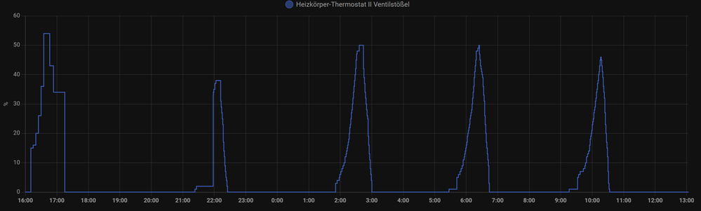

Ich habe das Gefühl, dass das mit dem Update besser geworden ist, da eher öfter diese "Heizpulse" geschickt werden, dafür sind sie kleiner. Oder anders gesagt, ein neuer Heizpuls fängt an, wenn der Heizkörper noch nicht ganz kalt ist...
Was dieses System von Bosch halt als Problem hat: wenn hydraulischer Abgleich gut gemacht wurde, und die Heizkurve so niedrig wie möglich gefahren wird, sodass die Heizkörper fast ohne Thermostate klarkommen, machen diese Thermostate eigentlich ein gutes Bild. Wobei bei solchen Häusern eine elektronische Regelung fast keinen Sinn macht. 😉
Jedoch, gerade wenn man ältere Heizkörper hat, oder wegen ein paar älterer Heizkörper eine höhere Heizkurve fahren muss, dann ist dieses pulsartige Verhalten direkt spürbar.
Ich denke aber nicht, dass das direkt ein Bug am Regelungsalgorithmus ist, sondern eher dass die Kalibrierung der Ventilposition entweder schlecht ist, oder sogar designbedingt sehr ungenau ist... Falls das der Fall wäre, ist eigentlich wenig zu erwarten...

Ich hab jetzt zwei Arbeits Tage im Büro mit neuem HKT gessesn und bestimmt zwanzig Heizzyklen beoabachtet. Die Solltemperatur ist die ganze Zeit auf 19.5° eingestellt. Während das HKT bei ca. 19.4° anfängt von 0% langsam hochzurampen fällt die Temperatur bis auf 18.8°. Das HKT lernt einfach nicht dass meine Ventile erst bei circa 25% aufmachen. Das ist so traurig, es hat sich nichts verbessert obwohl das Problem schon massenhaft an Bosch gemeldet wurde. Normalerweise bin ich sachlich und ruhig, aber das nervt mich so dermaßen und bin stink sauer.
