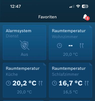

@Geomo @Sabrina Hi, danke passt, die HKTs sind jetzt wieder alle da. Ein RT2 wurde bereits mit neuer firmware aktualisiert, zeigt nun kurioserweise in der App aber keine aktuelle Temperatur an.
Muss ich mich in Geduld üben oder geht das "Batterie wechsel mich Spiel" wieder los ? ;O)
@SmartHomeRookie Ich hatte das Problem auch bei 1 von 2 RT II:
Einmal eine Batterie kurz raus und wieder rein hat geholfen.
Hast Du es mal mit verstellen am RT II probiert? Das hat bei mir nicht geklappt, da die Kindersicherung drin war.
@Geomo Hi, habe die Soll-Temperatur mal kurz verstellt, das hat funktioniert auch in der Kommunikation zum HKT2. Danach wars dann auch wieder in der App sichtbar.
Ein anderes RT2 ist gleich wieder nach firmware update sichtbar geworden.
Scheint also bis jetzt alles zu laufen. Bliebe noch das Update der App wg/Steuerung...bin gespannt ob dann das Problem mit dem "Frühstart" behoben ist
