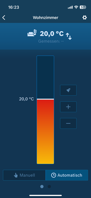

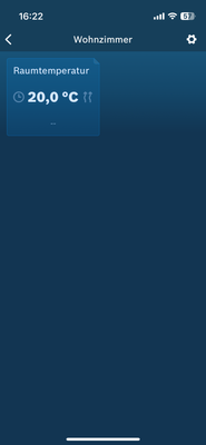

Hallo Ulrike, seit dem gestrigen Update werden in der Kachel der App keine gemessenen Temperaturen des Heizkörper-Thermostaten mehr angezeigt. Am Thermostaten selber und in den Einstellungen der App sind sie zu sehen.
LG Rainer
Hallo @Rainer1,
kannst du bitte einen Screenshot hochladen?
 Hallo Sebastian, ich hoffe, die sind hilfreich. Gruß Rainer
Das war seit Release 10.17 bei mir genauso. Es dauert für meine sechs Raumthermostate II 230V dann bis zu drei Stunden bis alle sechs auch wieder die gemessene Temperatur anzeigen. Solltemperatur und Luftfeuchtigkeit werden nach dem Update jeweils sofort angezeigt.

Solltemperatur wurde auch sofort angezeigt, auf die gemessene warte ich nun schon 24 Stunden.
Vor geraumer Zeit habe ich die Screenshots zu meinem Problem der fehlenden Temperaturanzeige hochgeladen, aber leider keine Reaktion von Ihnen! Auf mein Ticket 1295918 reagiert auch niemand, danke!
Hallo Sebastian,
Problem hat sich erledigt. Habe alles noch einmal zurück gesetzt, die gemessene Temperatur erscheint jetzt. Kam etwas zeitverzögert.
