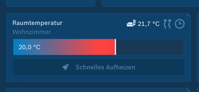

Wo in der App finde ich diese Ansicht?

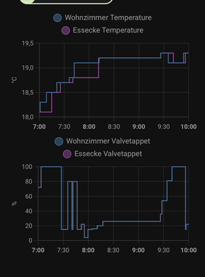

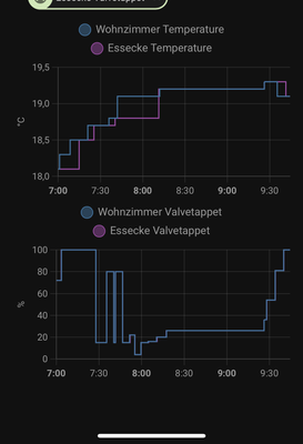

Die Logik dahinter ist schon ganz ok, Du siehst ja im HomeAssistant, dass der Regler fruehzeitig klein auf macht und vorzeitig wieder runter regelt.
Wuerden die Schrottthermostate das auch ordentlich umsetzen, waere Alles Ok, aber da erst bei ueber 25% ueberhaupt ein Durchfluss da ist, muessen die Techniker sich einen Wolf programmieren, um es abzufangen. Was natuerlich nie ein verbrauchsschonendes Regeln ermoeglicht. So wie sich das bei mir darstellt, ist die Physik ganz einfach Kernschrott, nur will/wird das Bosch um keinen Preis der Welt zugeben.
@Susanne Nicht in der BSH App, ich nutze dafür HomeAssistent.

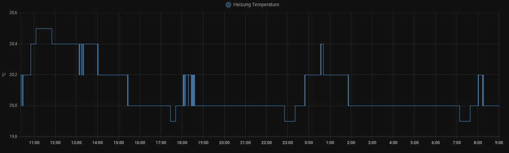

Ich hatte große Hoffnung, dass sich das Regelverhalten vom HT II durch das Update wirklich deutlich bessert. Leider ist keinerlei Verbesserung sichtbar, eher im Gegenteil.
Als Zieltemperatur ist 21°C fest eingestellt (keine Kalt- und Warmphasen):
(Erklärung: Der einmalige Temperatursturz gegen 07:40 Uhr war das morgentliche Lüften)
Ich sehe folgende Probleme:
- Es wird teilweise auf bis zu knapp 23°C aufgeheizt.
- Das Ventil kennt eigentlich nur zwei Zustände: Entweder komplett geschlossen oder ca. 20..30%.
- Warum stellt sich das Ventil nicht bspw. einfach auf ca. 15% und korrigiert dann ggf. ein bisschen im Bereich 10 bis 20%?
Wenn ich länger in der Nähe vom Heizkörper sitze, ist es sehr unangenehm: Entweder der Heizkörper ist brüllend heiß oder eiskalt.
Zumal kann ich mir nicht vorstellen, dass das bezüglich der Energieeffizienz sinnvoll ist. Und auch die Batterien vom HT II dürften ziemlich schnell leer sein, wenn der ständig so viel auf- und zudreht.
Als Vergleich: Das ist so, als wenn ich das Tempomat vom Auto auf 100 km/h stelle, dann aber das Auto mit Vollgas auf 120 km/h beschleunigt, dann auf 95 km/h ausrollen lässt um dann wieder stark auf 120 km/h zu beschleunigen. Oder ich in der Dusche stehe und Temperatur vom Wasser immer alle paar Minuten zwischen 50°C und 35°C Wasser wechselt, obwohl ich mit 40°C duschen will. 😉
