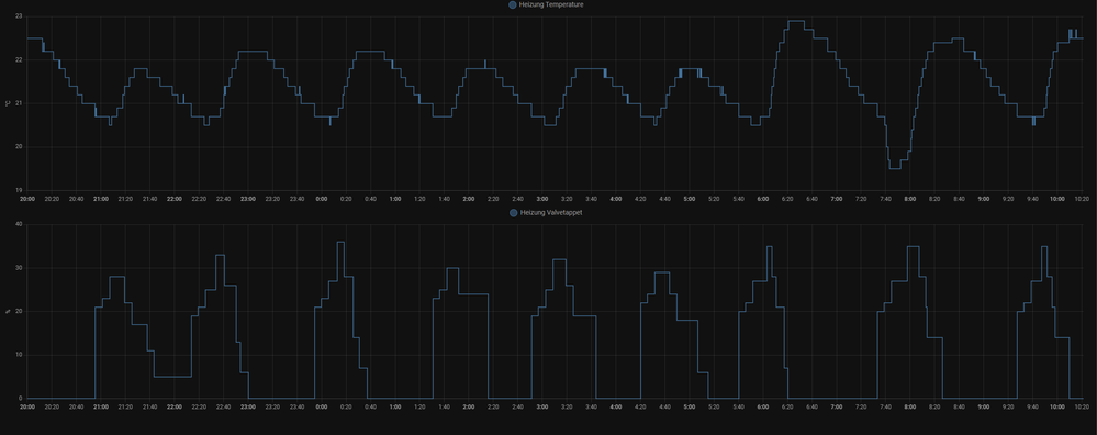

01. Februar 2023 10:41 - bearbeitet 01. Februar 2023 12:15
Ich hatte große Hoffnung, dass sich das Regelverhalten vom HT II durch das Update wirklich deutlich bessert. Leider ist keinerlei Verbesserung sichtbar, eher im Gegenteil.
Als Zieltemperatur ist 21°C fest eingestellt (keine Kalt- und Warmphasen):
(Erklärung: Der einmalige Temperatursturz gegen 07:40 Uhr war das morgentliche Lüften)
Ich sehe folgende Probleme:
- Es wird teilweise auf bis zu knapp 23°C aufgeheizt.
- Das Ventil kennt eigentlich nur zwei Zustände: Entweder komplett geschlossen oder ca. 20..30%.
- Warum stellt sich das Ventil nicht bspw. einfach auf ca. 15% und korrigiert dann ggf. ein bisschen im Bereich 10 bis 20%?
Wenn ich länger in der Nähe vom Heizkörper sitze, ist es sehr unangenehm: Entweder der Heizkörper ist brüllend heiß oder eiskalt.
Zumal kann ich mir nicht vorstellen, dass das bezüglich der Energieeffizienz sinnvoll ist. Und auch die Batterien vom HT II dürften ziemlich schnell leer sein, wenn der ständig so viel auf- und zudreht.
Als Vergleich: Das ist so, als wenn ich das Tempomat vom Auto auf 100 km/h stelle, dann aber das Auto mit Vollgas auf 120 km/h beschleunigt, dann auf 95 km/h ausrollen lässt um dann wieder stark auf 120 km/h zu beschleunigen. Oder ich in der Dusche stehe und Temperatur vom Wasser immer alle paar Minuten zwischen 50°C und 35°C Wasser wechselt, obwohl ich mit 40°C duschen will. 😉
Ich hatte letzte Woche auch mal den HT II abgeschraubt und das alte analoge Thermostat (ca. 15 bis 20 Jahre alt) wieder angeschraubt und den HT II direkt neben das alte Thermostat gelegt und mitmessen lassen:
Das uralte Thermostat schafft es die Temperatur ziemlich exakt im Bereich 19,9 .. 20,5°C konstant zu halten. Und kostet nur ca. 15 Euro und braucht keine Batterien.
Für mich hat sich mein Ausflug nach "BSH" damit erst mal erledigt. Ich werde die Tage alles demontieren und versuchen den Schaden durch Verkauf über Ebay zu begrenzen.
