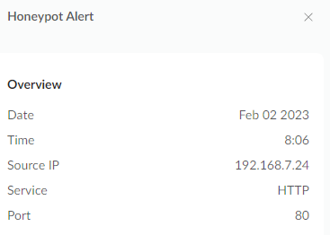

Seit dem update schlägt mein Honeypod mit hoher Frequenz an (vorher nur vereinzelt), warum scannt der SHC mein Netzwerk und wie lässt sich das abstellen?

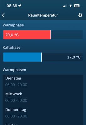

Hallo und guten Morgen,
ich hatte gestern nochmal ausführlich über das Update in unserem Haus für die HKT2 und RT2 berichtet.
Zur Ergänzung: wir haben die Steuerung über die Bosch-App auf einem aktuellen iphone SE und einem ipad mini installiert.
Ich bin heute morgen nochmals früh um 4 Uhr, vor der Umschaltung auf die Warmphase um 6 Uhr , durchs Haus gegangen um zusehen ob alles soweit funktioniert.....und siehe da, folgendes hat sich ergeben....
ein Heizkörper war voll aufgedreht, der RT2 zeigte 18,2° gemessene Raumtemperatur an bei 17° Solltemperatur (wird im Grunde nie erreicht, soll nur sicherstellen, dass die Heizung nicht läuft)
Auf der App (iphone) war gleichzeitig bei den Favoriten als eingestellte Temperatur 21° ! zu sehen. Das entspricht der Warmphaseneinstellung ab 6 Uhr. Die gemessene Temperatur entsprach der des RT2 (18,2°).
Nachdem ich a) nach Anzeige der Solltemperatur am RT2 den Bedienknopf gedrückt hatte, hat sich hörbar das HKT2 bewegt. Gleichzeitig war aber auf der App (iphone) noch immer die falsche Solltemperatur zu sehen.
Wir erinnern uns 21° anstatt der 17° !
b) Ich habe dann in der Einstellung der Zeitphasen einmal zwischen manuell und Zeitsteuerung geschaltet und siehe da, in der App war dann auch die korrekte Solltemperatur wieder zu sehen und das HKT2 hat sich mit 18% Ventilöffnung schlafen gelegt. (Ich dann auch wieder ;O))
