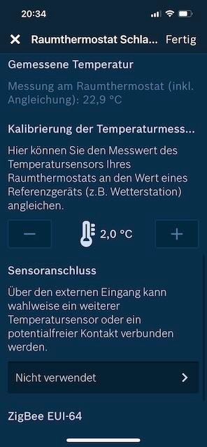

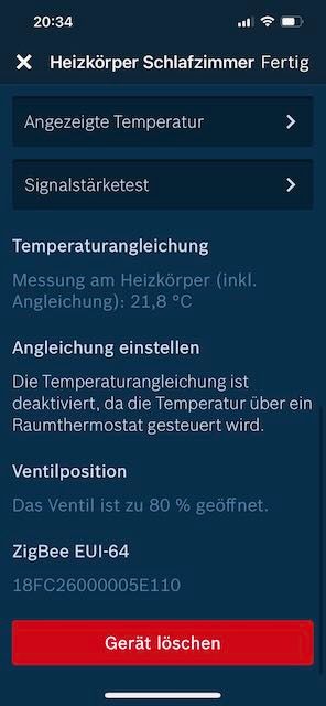

Heimgekommen und Sauna im Schlafzimmer.
-Eingestellt auf 21,5Grad
-Raumthermostat sagt es sind 22,9Grad
-Heizkörperthermostat 2 sagt 21,8Grad und ist zu 80% geöffnet!
-kleiner nicht geeichter Thermometer steht auf Regal in der nähe des HKT 2 und zeigt 24,2 Grad.
- Der Raumthermostat 2 und der HKT 2 wurden nach dem Update bereits komplett zurückgesetzt aus der App gelöscht und neu angelernt.
