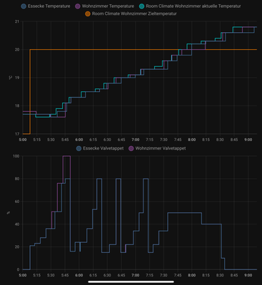

@JBR kann sein, dass ich da den Boost aktiviert habe, um die Bude warm zu kriegen. Das aber die Ventilöffnung bei -2° zu Solltemperatur bei 28% stehen bleibt, finde ich nicht normal.
Nachdem ich gestern auch den RT II zurück gesetzt und neu eingebunden habe, hat heute Morgen die Warmphase wieder 42 Minuten zu früh gestartet, 05:08 statt 06:00 Uhr.
Das Aufheizen wurde dann bei -1,7° zur Solltemperatur und vor dem eigentlichen Beginn der Warmphase beendet. Die Ventilöffnung dümpelte anschließend bei 20% rum, also kein Durchfluss an unseren Danfoss RAVL Ventilen. Anschließend habe ich 3 x versucht mit schnellem Aufheizen das Wohnzimmer warm zu kriegen.
Die Temperatur stieg langsam weiter an und die HT II waren dazu zu 50% geöffnet. Auch noch 25 Minuten  nachdem die Zieltemperatur erreicht war!
Für mich ergibt sich daraus die Frage, wie oft überhaupt die Temperaturen zwischen den HT II und dem RT II übermittelt und berücksichtigt werden.
w

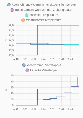

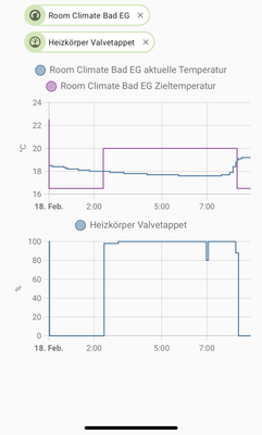

@Sabrina @SmartHomeGuru was mir bei der zu frühen Aktivierung der Warmphase auch noch auffällt:
Dabei werden immer die Ventile zuerst auf 54% geöffnet und sofort wieder auf 18% zugedreht, um dann gaannnnzzzz langsam wieder zu öffnen 🐌🏁
Im Vergleich hierzu mal die Reaktion eines HT I, der aber anscheinend auch viel zu früh öffnet. Weder Warmphase, ab 05.50 Uhr oder Unterschreitung der Zieltemperatur 17° waren um 02.26 Uhr erreicht.

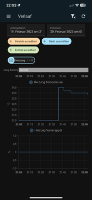

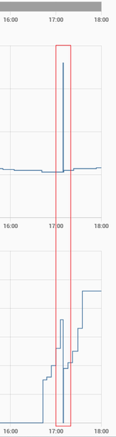

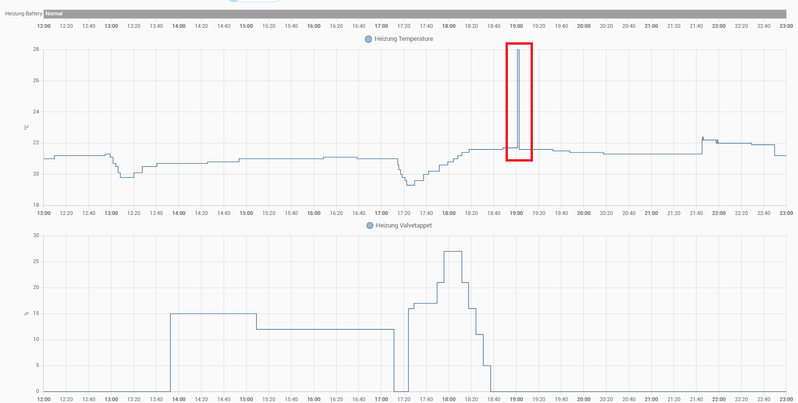

Das Update lief bei mir eigentlich ziemlich gut durch.
Ich hatte nur ein Problem, dass 3 Raumthermostate II nicht mehr funktioniert haben.
Abhilfe war, die Raumthermostate und Heizkörperthermostate einem Testraum zuzuordnen und beide neu starten.
Mit dem Regelverhalten bin ich fast zufrieden.
Die Temperatur wird gut gehalten und alle Abweichung sind erklärbar, bis auf den Rot markierten Bereich.
An der Stelle wird plötzlich die Temperatur vom Heizkörperthermostat und nicht von dem Raumthermostat angezeigt.
Dies hat eine Auswirkung auf das Regelverhalten der Ventile.
Wenn das gefixt wird, bin ich mit der Regelung zufrieden.
Bernie61
Hallo @Alex91,
Wenn du diese Temperaturkurve mit den Ventilöffnung hinbekommst, brauchst du keine Heizung.
Da steigt die Temperatur ja schon bevor sich das Ventil öffnet.
Und bei 15% Ventilöffnung der HT2 habe ich keine Temperatur im Heizkörper.

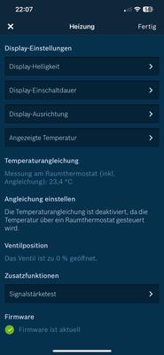

Das update hat mehr verschlechtert als beseitig. So ignorieren meine HKT2 gepflegt das, was das RT2 misst und der Kundendienst hat doch seit über einer Woche nicht auf meine Beschwerde/Frage gemeldet
Ich habe dieses Problem in allen Räumen in denen ich El. RT2 gekauft und installiert habe. Ich habe also hunderte von Euros in ein System gesteckt was einfach nicht funktioniert 😡. Hat jemand eine Idee wie das gefixt werden kann? Ich bin ein normaler User und kein IT Spezialist und bin mittlerweile mehr als enttäuscht und verärgert von Bosch
@Udo_Wiepck Was genau bemängelst Du? Natürlich können die Temperaturen am Raumthermostat und Heizkörperthermostat unterschiedlich sein, z.B. wenn der RT von der Sonne beschienen wird o.ä.
Probier bitte mal einen neuen Raum „Test“ anzulegen und alle Thermostate dahin zu verschieben. Nach 10 Minuten wieder in den Originalraum verschieben. Eine aussagefähiger Namen kann dabei natürlich helfen.

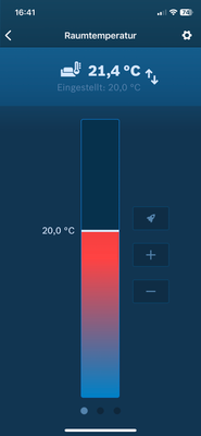

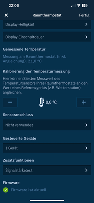

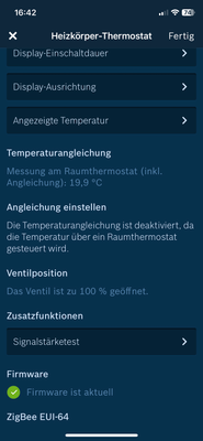

Udo_Wiepck

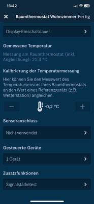

Ich dachte die Bilder sind aussagekräftig genug….also ich bemängle, dass die Heizung eingeschaltet wird und das, obwohl die Raumtemperatur mit 21grad deutlich über den gewünschten 20 grad ist. Aussage Bosch Kundendienst (der Grund die Raumthermostate zu kaufen) die RT überschreiben die gemessene Temperatur der HKT und übernehmen somit die Regelung. Alles andere machen auch überhaupt keinen Sinn.
Deswegen kann ich deiner Aussage leider nicht entsprechen. Das ich diese Probleme in allen Räumen sehe die ich mit einem RT ausgestattet habe, hatte ich ja auch geschrieben und nein, der RT steht nicht Inder Sonne. Was aber egal wäre da dieser der Master für die Regelung sein sollte laut Bosch. Nicht falsch verstehen aber ich bin mehr als genervt von den neuen RT2 und KKT2 die mich für 11 Heizkörper einen menge Geld gekostet haben Fornoffs ich schon ein bisschen arbeiten muss.
Udo_Wiepck
Lustig, nach knapp einer Stunde zeigt die App mir wieder an, dass RT2 und HKT2 wieder die gleiche Temperatur haben und zwar so wie es eigentlich sein sollte. Mit dem Resultat das der Heizkörper aufhört zu heizen. Denkst also das gleiche Verhalten wie weiter oben ein Mitglied des Forums schon messtechnisch gezeigt hat
Genau wie bei mir.
@JBR die Thermostate II scheinen schon im Frühlingsmodus zu fahren:
Die falsche Startzeit und das komische Verhalten (siehe 04:00 und 06:00 Uhr) habe ich hier und in Supporttickets schon x-mal thematisiert.
Heute früh um 06:54 Uhr haben die Thermostate bei -1° zur Zieltemperatur spontan auf 15% zugemacht, um gleich wieder, gewohnt „rasant“ 🐌 🏁 zu öffnen. Etwas später haben wir gelüftet und die Thermostate haben anschließend 1 Stunde gebraucht, um wieder voll zu öffnen. Mit dem Ergebnis, dass wir seit dem eigentlichen Beginn der Warmphase vor 3 Stunden heute noch nie die 20° im Wohnzimmer erreicht haben.
