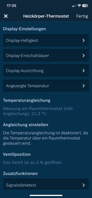

Ich hatte nur ein Problem, dass 3 Raumthermostate II nicht mehr funktioniert haben.
Abhilfe war, die Raumthermostate und Heizkörperthermostate einem Testraum zuzuordnen und beide neu starten.
Mit dem Regelverhalten bin ich fast zufrieden.
Die Temperatur wird gut gehalten und alle Abweichung sind erklärbar, bis auf den Rot markierten Bereich.
An der Stelle wird plötzlich die Temperatur vom Heizkörperthermostat und nicht von dem Raumthermostat angezeigt.
Dies hat eine Auswirkung auf das Regelverhalten der Ventile.
Wenn das gefixt wird, bin ich mit der Regelung zufrieden.

Das update hat mehr verschlechtert als beseitig. So ignorieren meine HKT2 gepflegt das, was das RT2 misst und der Kundendienst hat doch seit über einer Woche nicht auf meine Beschwerde/Frage gemeldet
Ich habe dieses Problem in allen Räumen in denen ich El. RT2 gekauft und installiert habe. Ich habe also hunderte von Euros in ein System gesteckt was einfach nicht funktioniert 😡. Hat jemand eine Idee wie das gefixt werden kann? Ich bin ein normaler User und kein IT Spezialist und bin mittlerweile mehr als enttäuscht und verärgert von Bosch
@Udo_Wiepck Was genau bemängelst Du? Natürlich können die Temperaturen am Raumthermostat und Heizkörperthermostat unterschiedlich sein, z.B. wenn der RT von der Sonne beschienen wird o.ä.
Probier bitte mal einen neuen Raum „Test“ anzulegen und alle Thermostate dahin zu verschieben. Nach 10 Minuten wieder in den Originalraum verschieben. Eine aussagefähiger Namen kann dabei natürlich helfen.

Ich dachte die Bilder sind aussagekräftig genug….also ich bemängle, dass die Heizung eingeschaltet wird und das, obwohl die Raumtemperatur mit 21grad deutlich über den gewünschten 20 grad ist. Aussage Bosch Kundendienst (der Grund die Raumthermostate zu kaufen) die RT überschreiben die gemessene Temperatur der HKT und übernehmen somit die Regelung. Alles andere machen auch überhaupt keinen Sinn.
Deswegen kann ich deiner Aussage leider nicht entsprechen. Das ich diese Probleme in allen Räumen sehe die ich mit einem RT ausgestattet habe, hatte ich ja auch geschrieben und nein, der RT steht nicht Inder Sonne. Was aber egal wäre da dieser der Master für die Regelung sein sollte laut Bosch. Nicht falsch verstehen aber ich bin mehr als genervt von den neuen RT2 und KKT2 die mich für 11 Heizkörper einen menge Geld gekostet haben Fornoffs ich schon ein bisschen arbeiten muss.

Lustig, nach knapp einer Stunde zeigt die App mir wieder an, dass RT2 und HKT2 wieder die gleiche Temperatur haben und zwar so wie es eigentlich sein sollte. Mit dem Resultat das der Heizkörper aufhört zu heizen. Denkst also das gleiche Verhalten wie weiter oben ein Mitglied des Forums schon messtechnisch gezeigt hat
Genau wie bei mir.
