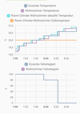

@Sabrina @JBR Eigentlich hat die Kombination von 2 HT II und 1 RT II  zuletzt die Raumtemperatur im Bereich -0,3. - +0,5° zur Zieltemperatur geregelt.
Heute früh blieben die beiden HT II für weitere 24 Minuten zu 100 % geöffnet, nachdem um 7.31 Uhr die Zieltemperatur erreicht wurde.
Dies hat dann zu einer Raumtemperatur von 20,9° geführt.
Erst nach 24 Minuten auf das Erreichen der Zieltemperatur zu reagieren, erscheint mir wenig smart.
Auch wenn aktuell der Winter wieder Einzug bei uns gehalten hat.
Ich hoffe wirklich, dass das kommende März-Update endlich mal eine substantielle Verbesserung bei den HT II und RT II bringt.
Auf das Thema keine Ventilöffnung bei 15-25% wurde leider von BSH ja überhaupt noch nicht reagiert, obwohl diverse Nutzer es in der Community detailliert beschrieben (teilweise inkl.  Messungen) haben.

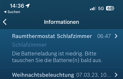

@Sabrina @JBR seit gestern kriege ich von unserem neuesten HT II (ca. 2 Monate alt) eine Batteriewarnung:

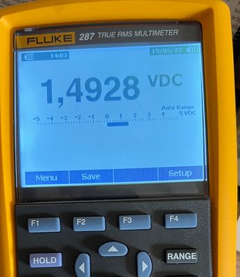

Ich habe beide Batterien nachgemessen, beide haben 1,4928 V:

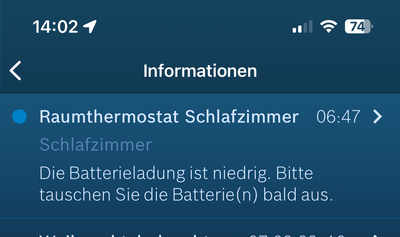

Nach dem wieder einsetzen der Batterien ist die Meldung auf passiv gesprungen.
Wer lesen kann ist klar im Vorteil 😳.
Es war der Raumthermostat II und nicht der Heizkörperthermostat 🤦‍.
Nach einem halben Jahr Betrieb des RT II waren die Batterien platt. Das ist nicht besonders lang.
