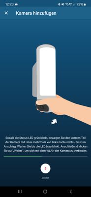

Der Schritt mit dem Linse drehen funktioniert nicht. Die Kamera blinkt nicht blau. Sondern fröhlich grün weiter.
@Ulrike Woran kann das liegen?
Ok, nach gut 20 Minuten und etlichem drehen blinkt sie nun blau.
@Christopher hat sie vielleicht ein SW-Update gezogen?
@Geomo, nein das Update wird danach heruntergeladen.

@Christopher bei mir hat es problemlos mit dem Drehen der Kamera geklappt. Wie beschrieben, nach links gedreht und gewartet, bis die LED blau leuchtet, dann nach rechts gedreht und fertig war’s.

@Geomo komisch. Ich habe alles versucht. Schnell drehen, langsam drehen, mit und ohne warten. Habe bestimmt über eine halbe Stunde draußen gestanden.
Beim Einbinden ins BSH muss man ebenfalls drehen. Das ging zum Glück beim ersten versuch.
@Christopher Schwaches WLAN? Ich habe meine erst mal temporär im Arbeitszimmer in Betrieb genommen, in direkter Nähe zu einem Repeater.
Für die Montage am Eingang muss ich erst noch bohren. Da hatte ich, nach 9 Stunden Büro keine Lust mehr drauf.
SisT2k7
@Christopher : Hast du ein eigenes 2.4Ghz Band im Router eingestellt? Ich hatte das damals bei der ersten Serie, dass die Bosch Kameras da extrem Probleme hatten, wenn beide Netze unter demselben Namen liefen. Danach habe Ich es getrennt und dann ging es tatsächlich recht gut.
Ansonsten kenne Ich nur die Thematik, wenn man die Kamera bereits ins Wlan eingeloggt hat, danach aber zu ungeduldig war (ich spreche für nen Freund -hust-), es neu versucht...dann kann man sich ewig dran versuchen...
Erst aus der Fritbox löschen das Gerät, einmal Kamera resetten und neu versuchen...danach ging das mit dem Drehen auch ganz gjt 😉
