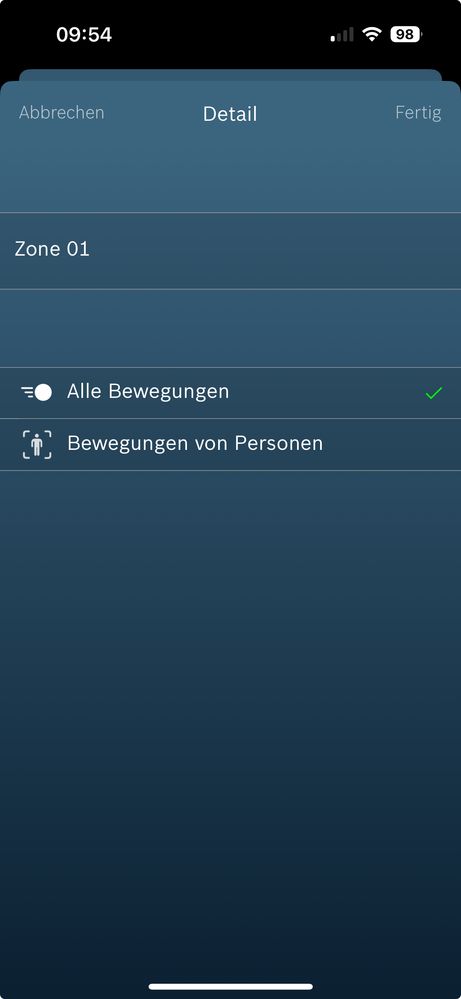

Hast du die Bewegungszonen auf Personen eingestellt, oder auf alle Bewegungen.

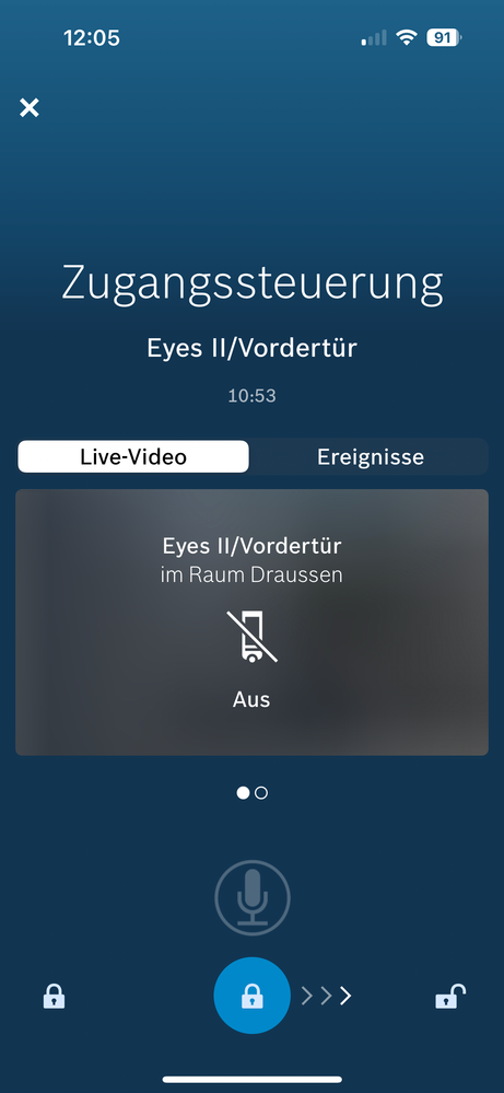

Ich konnte nun meine Eyes Außenkamera II in die Zugangssteuerung der BSH App einbinden. Ich hatte einmal die Kamera für 3 Std deaktiviert, da ich längere Zeit vor der Kamera arbeiten wollte. Ich wollte nicht mit Clips und Meldungen zugemüllt werden. Die Kamera App hat sich auch nicht mehr gemeldet. Alles gut. Aber die Zugangssteuerung hat weiter Meldungen und das Fenster zum Öffnen der Tür angezeigt. Akustisch und visuell. Das ist doch ein Fehler oder @Michelle , @SmartHomeGuru?IMG_5293.PNG
Hi @Lotti , das bei dir gezeigt Verhalten der System-App hängt wahrscheinlich mit dem Problem zusammen, welches du hattest, die Eyes Außenkamera II in das System zu integrieren. Ein Neustart des Controllers kann helfen. Zusätzlich sind wir auch noch an einem Fix dran.
Funktioniert. Danke @SmartHomeGuru
Zu früh gefreut @SmartHomeGuru .
Am Montag hatte es funktioniert. Heute nicht mehr. Genau das gleiche Verhalten.

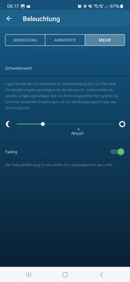

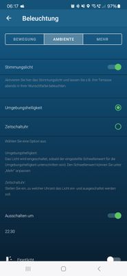

Hin und wieder kann ich beobachten dass Mittags die Ambiente Beleuchtung an ist.
Von den Einstellungen her, verstehe ich aber nicht wieso und warum dann nicht jeden Tag.
Hat das wer anders auch schon gesehen?
Marcel_S
Hallo Christopher,
Einstellungen sehen soweit gut aus.
Wurde das Ambiente Licht evtl. unbeabsichtigt über den Ober/Unterlicht-Button in der App eingeschaltet?
Wenn das nochmal der Fall sein sollte, bitte Ticket aufmachen (mit Verweis auf die Diskussion hier) und Support Code angeben. Dann können wir in den Logs schauen, was die Ursache ist.
