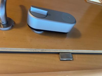

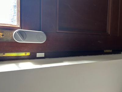

@Daniel1976 Das sieht ähnlich aus wie bei uns. Der Abstand zum Magnet ist zu groß und er sitzt zu weit hinten.
Ich habe es nur mit einem zweiten Magnet hingekriegt, den uns der Yale Support nach einer Supportanfrage zugesendet hat.
Mit Standart Klebeband tut sich dann aber nichts mehr, da der Magnet dann so stark ist, dass er runter gezogen wird.
Geholfen hat da bei uns nur:
Daniel1976
Danke für deinen Tip.
Das werde ich mal ausprobieren.
Mal schauen wo ich einen Magneten her bekomme.
Das 3M Tape habe ich sogar hier.
@Daniel1976 wie ich geschrieben habe, habe ich ein Supportticket dazu bei Yale aufgemacht und sie haben mir kostenlos einen zweiten zugesendet, die ich dann übereinander geklebt habe.
