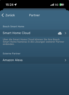

@** Gelöschtes Profil ** Ist die Bosch Smart Home Cloud bei Dir aktiviert?
In der SmartCamera App oben links aufs Zahnrad, dann Partner und BSH Cloud:
Der mobile Zugriff funktioniert über die Cloud.
