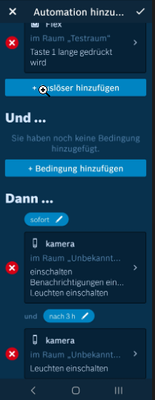

5. Könnte ich das Licht manuell über die Bosch Smart Home App einschalten und x Stunden leuchten lassen, dann automatisch wieder aus und auf Bewegungsmelder reagieren (siehe 1.)?

Frage 5: Das geht in einer Automation. Dabei werden alle Leuchten (Frontlampe + Obere und untere Lampen) der Außenkamera eingeschaltet.
