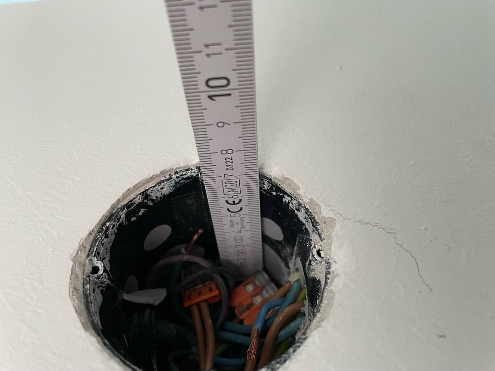

Leider gab es Verzögerungen in meinem Neubau, sodass es erst im Dezember zum Einbau durch meinen Elektriker kam. Ich habe überall 60er Dosen, teilweise etwas zu tief, wodurch man sogar 65-70mm Platz hat. Von den 9 angeschlossenen Rollladensteuerungen hat er drei reinbekommen (dort wo eher 70mm Platz war). Bei den anderen nicht mit dem Grund: zu wenig Platz.
Die Rollladenmotoren (Roma Rolladen mit kabelgebundenen Somfy Motoren) kommen mit Flex-Kabeln und benötigen dadurch Vago-Klemmen die auch etwas platzintensiver sind.
Man könne noch etwas kürzen und quetschen, aber das Risiko ein Kabel zu "verletzten" steigt dabei enorm.

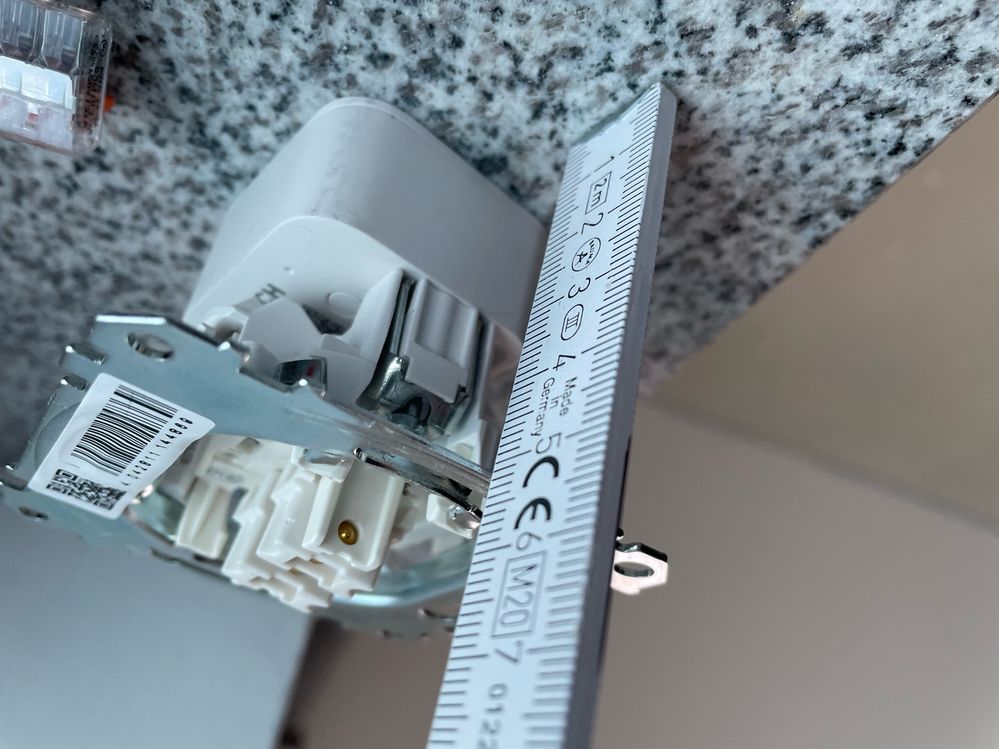

Ich konnte das nicht so ganz glauben. Bosch schreibt mind. 50mm in der Zeichnung mind. 55mm und empfohlen 60mm. Ich hatte nicht damit gerechnet auf ein Problem zu stoßen.
Also über Bosch bei Mila einen Installationsservice gebucht. Dieser war auch selber Elektriker und kam zum gleichen Ergebnis. Eine weitere Dose hat er reinbekommen, bei der nächsten sagte er auch: das wird nichts und schüttelte den Kopf während er durch die Räume ging und sich den Rest anschaute.
Die Rechnung ist aber ganz klar.
60mm Dose - 30mm Schalterwippe (von Merten) -22,5mm Bosch Rollladensteuerung = 7,5mm für Klemmen und Kabel. 7,5mm....
Die Kabel können ja auch kaum wie bei vergleichbaren Unterputzlösungen an dem Autor vorbei geführt werden.
Ich hab ein paar Bilder angehangen. Ja hier sieht man noch eine Lösung wo noch nicht ganz so viel gekürzt wurde. Aber wie man dort auch sieht, die 230V die von unten in die Dose kommt, die muss ja auch irgendwo hin.

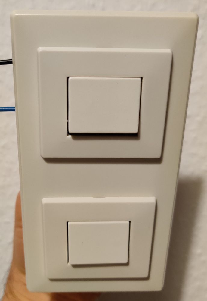

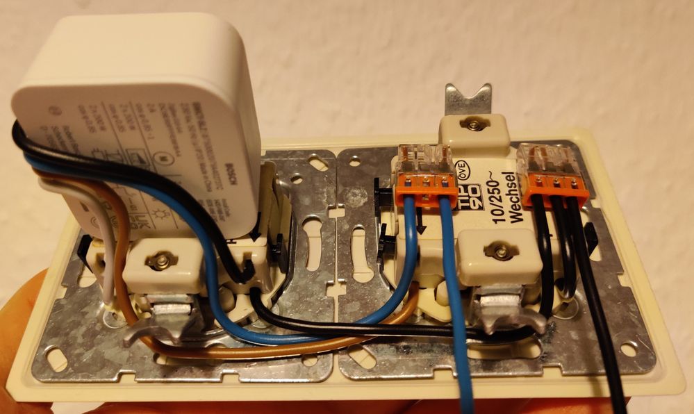

Ich hatte seit Monaten eine solche Steuerung ungenutzt herumliegen, da ich mir sicher war, diese hier in der Altbauwohnung nirgends unterbringen zu können. Neulich habe ich aber doch mal zwei Lichtschalter ausgebaut und eine Dose mit Durchbruch entdeckt. Da lässt sich die Steuerung gerade so quer ein paar Millimeter reinquetschen, so dass davor exakt genug Tiefe für den Schalter bleibt. Dann noch Leitungen kürzen und umsortieren, neue extrakompakte Wago-Klemmen einsetzen und alles sehr pedantisch verdrahten. Zuletzt ordentlich drücken und es passt haarscharf. Das hat Stunden gedauert, soviel Zeit nimmt sich kein Elektriker. Da heißt es dann einfach: Geht nicht.
VorherVorherNachherNachherJung Tip 90 von anno dazumalJung Tip 90 von anno dazumalGesamtkunstwerkGesamtkunstwerk
Hinterhaus
Super gearbeitet. Sieht klasse aus!
Aber das zeigt mal wieder wie „letzte Rippe“ das mit den Modulen der Serie II ist. Wie du sagst nimmt sich die Zeit kein Elektriker und selbst wenn, bezahlen möchte ich es nicht. Nun muss man auch so ehrlich sein und sagen dass das auch nicht jeder hin bekommt. Und falls es dann doch nur etwas enger bzw. mehr in der Dose ist, gehts schon wieder nicht.
Was ich auch immer wieder lese ich das „Ordentlich drücken“ es bleibt einem nichts anderen übrig. So richtig toll ist das aber natürlich auch nicht.
