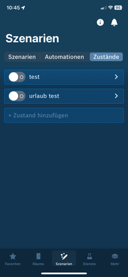

Hey Leute, tut mir leid, aber ich begreife nicht „Zustände“ !😕
beim Versuch einen Zustand zu generieren, lande ich in einem leeren Fenster. Und habe null Ahnung, was der Zustand in diesem Zustand ist! Könnte bitte jemand ein simples Beispiel posten und / oder dieses Neue Feature wie einem senilen 64 jährigen erklären?

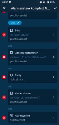

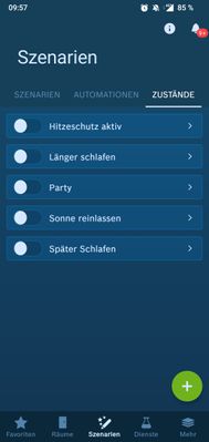

Mit den Zuständen kannst du recht simpel viele Automationen an bzw. ausschalten. Per Klick kannst du sagen, ob der Zustand Ein oder aus ist.
In verschiedenen Automationen kann es dann so aussehen:

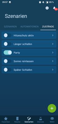

 Solange der Zustand Party aus ist, wird die Automation normal ausgeführt.
Schalte ich den Zustand ein, wird sie nicht mehr ausgeführt.
In meinem Fall werden 4 verschiedene Automationen an bzw ausgeschaltet, wenn ich den Zustand ändere, anstatt jede Automation einzeln an und ausmachen zu müssen.

Du kannst den erstellten Zustand für Automationen nutzen. Sagen wir mal du erstellt zum Beispiel jeweils ein Zustand für Frühschicht, Spätschicht, Urlaub. Jetzt kannst du diese Zustände als zusätzliche Bedingung in verschiedene Automationen einbringen.
Mit nur einem Klick kannst du nun diesen Zustand ändern und je nachdem wird nun eine andere Automation fürs Heizen oder ähnlichem ausgeführt.
