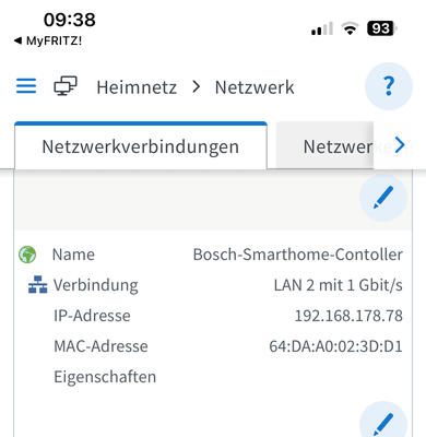

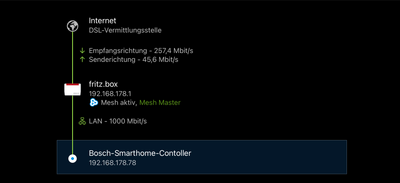

@Sebmueck88 Siehst Du den BSH Controller in den Netzwerkeinstellungen der FritzBox? Und ist er mit dem Internet verbunden?

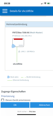

@Sebmueck88 Geh bitte mal in der FRITZ!Box auf Heimnetz/ Netzwerkverbindung
Siehst Du die grüne Weltkugel vor dem SHC?
Kannst Du bitte den Controller für 10 Minuten von Strom und LAN trennen und wieder verbinden.
Vielleicht muss er seine Software noch aktualisieren. Das erkennst Du dann an längeren weißen Blinken der Power LED.

Ja die grüne Weltkugel ist da. Software Aktualisierung hab ich auch schon ein paar mal gemacht
@Sebmueck88 Welche App Version hast Du? Und was für ein Smartphone?
2,4 und 5 GHz WLAN sollten den selben Namen haben, siehe Fritz WLAN Einstellungen.
