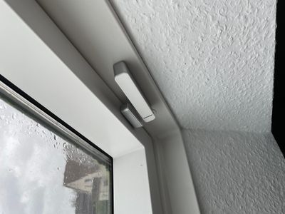

am 06. Februar 2022 13:53
Beweisfoto:

am 06. Februar 2022 13:42
Funktioniert beim Bad mit Schräge im Obergeschoss völlig problemlos.

am 28. Oktober 2023 12:33
Hallo, würde es auch funktionieren, wenn der Magnet am Fensterrahmen und der Sensor am Scheibenrahmen des Dachfensters angebracht wären - zum Beispiel neben dem Griff? Dann sollte sich das Dachfenster auch komplett schwenken lassen. Oder mache ich da einen Denkfehler?
am 28. Oktober 2023 12:52
Die Anordnung ist egal. Freigängigkeit lässt sich ja leicht prüfen, wenn man den Sensor/Magnet nur provisorisch mit Powerstrip oder so befestigt.
am 28. Januar 2024 12:29
Man kann den Fensterkontakt auch von der Fußplatte abnehmen. Dann hat man lediglich die Haltenasen und ist bei geringer Höhe. Könnte vielleicht schon helfen. Und wenn man eine gute Stelle findet, sollte das beim komplett umdrehen kein Problem darstellen. Da musst Du einfach mal die verschiedensten Stellen ausprobieren. Sodann könnte man vor dem Umklappen auch etwas zwischen Fenster und Rahmen legen um ein Anstoßen zu vermeiden. Handfeger, Spülschwamm …
am 28. Januar 2024 12:47
Danke für die schnelle Antwort!! Die Idee ist nicht schlecht, reicht aber vom Platz her noch immer nicht aus. Insgesamt stehen mir 8mm Abstand(Luft zwischen Flügel und Rahmen) zur Verfügung. Aus dieser Idee heraus weitergedacht, kann man nicht auch NUR den Magneten, ohne Gehäuse, auf die entsprechende Position am Rahmen kleben? Putzposition mit Besen etc. verändern ist ok, aber in meinem Fall nicht unbedingt die richtige Lösung. Es handelt sich um eine Ferienwohnung mit wechselnden Gästen. Einige bedienen immer wieder die Fenster falsch und drehen sie in die Putzstellung.
am 28. Januar 2024 12:51
8 mm sind mehr als genug, die neuen Magneten tragen inklusive Klebeband nur ca. 4 mm auf.
28. Januar 2024 12:52 - bearbeitet 28. Januar 2024 12:55
Beim Tür-/Fensterkontakt II ist der Magnet nur 3 mm dick. Diesen an den Rahmen, den Sensor ans Fenster. Schon sollte es doch klappen mit der Freigängigkeit, oder? Der Spalt zwischen Magnet und Sensor darf bis 15 mm betragen.
