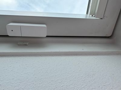

Bestimmt hat schon jemand versucht, die Smart Home Fenster Tür Kontakte an schrägen Dachflächenfenstern anzubringen.
Ging das problemlos? Funktioniert noch alles?

 Man muss den Magneten nur aus dem Magnethalter raus nehmen und direkt auf den Rahmen kleben. Dann kann man das Dreh-Kippfenster öffnen wie bisher.

Danke für die Info, habe ich schon gemacht, klappte prima!!
